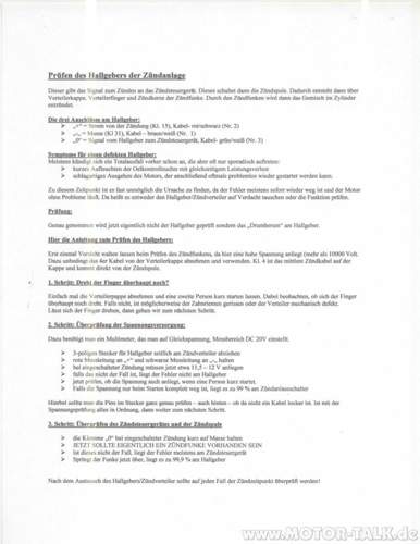

Könnte es eventuell am Hallgeber liegen?
naja, wurd mit dem Verteiler der Geber mit gewechselt?
Hat er ueberhaupt an Zuendfunken? 😉
nee den Hallgeber hab ich nicht erneutet und Funke hat er nicht
Dann vermute ich maals stark, dass der Hallgeber im Zündverteiler defekt ist.
Hier mal eine Anleitung zum Prüfen des Hallgebers.
A-anleitung-hallgeber-zuendanlage-pruefen
So tippe auch auf den Hallgeber nach dem durchmessen.
