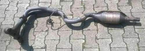

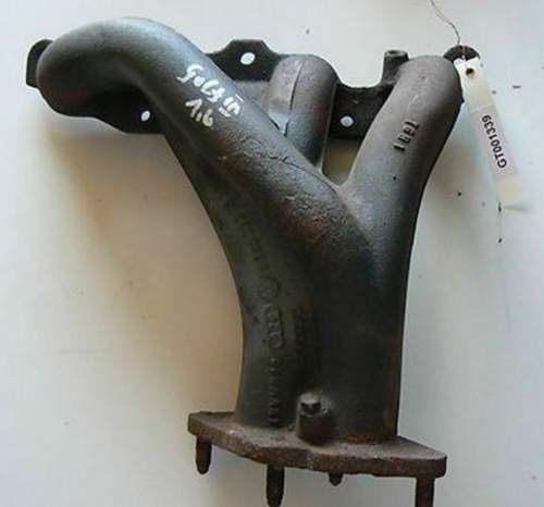

Abgaskrümmer vom ABU ist auch besser (Bild 3 + 4), noch besser Krümmer & Hosenrohr vom AEA / AEE (5 + 6) einbauen.

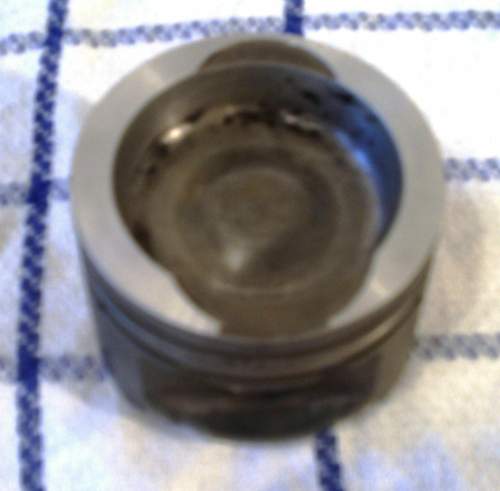

030139591j-zk-seite
030139591j-beule
032253033b-zk-seite

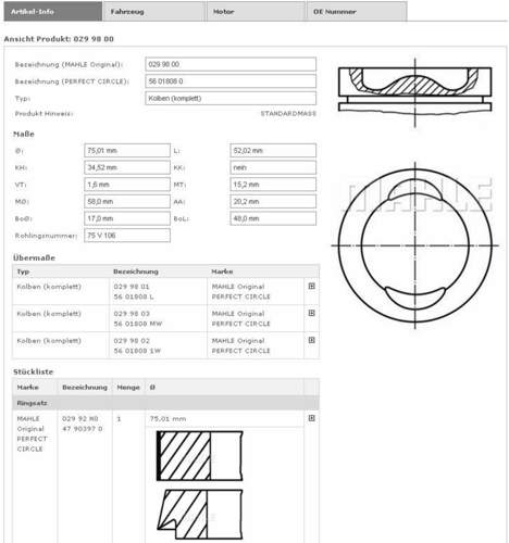

Wieviel Hub hat die Dbilas im OT ?
039,35 mm = 1/2 Hub
127,00 mm Pleuellänge
034,52 mm Kompressionshöhe
200.87 mm Gesamtlänge im 200er Block = 0,87 mm Kolbenüberstand, der muss von der Ventiltaschentiefe abgezogen werden !
Bei "kopfplanen" Ventilen bleiben da (mit Diesel-ZKD) 2,26 mm zwischen Ventil & Kolben, VW gibt seine Steuerzeiten bei 1 mm Hub an, d.h. Auslaß wäre selbst mit der 3F-Serienwelle noch über 1 mm weit offen (schließt 2° n.O.T.).

Krümmer
Bild 2
