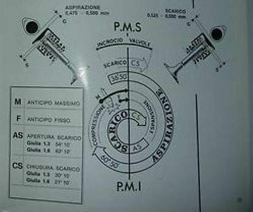

Die ( DOHC- )Motoren die ich am liebsten & meisten "bearbeitet" habe waren aus der 105er Alfa Serie, Einlaß- u. Auslaßwellen 100% identisch und trotzdem weder im Öffnungswinkel noch im Diagramm symmetrisch.
Da dort die Wellen aber ab Werk (einzeln) einstellbar sind war es das geilste laerning by doing.
