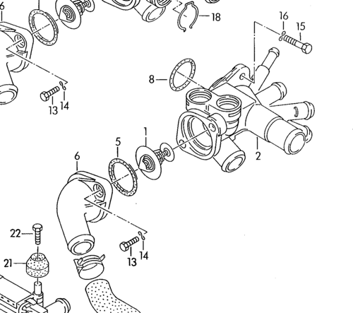

Das Problem mit der Kühlmitteltemperatur blieb ungelöst. Thermostat und Kühlmitteltemperatursensor wurden beide drei mal getauscht um sicherzustellen, dass die neuen Teile nicht auch schon defekt waren.
Da kannst du tauschen was du willst, die Temp geht trotzdem während der Fahrt nicht über 70 Grad. Das leigtr auch zum Teil an den Thermostaten. Es gibt welche die einen Gummiring besitzen und die meisten Zubehör Teile haben keinen. Das Thermostat ohne Gummiring schleißt auch nicht zu 100% ab. Original VW Thermostate haben diesen Gummi verbaut.

1. Der Dichtring ist ein separates Ersatzteil und wird nicht immer mit dem Thermostat zusammen angeboten, er MUSS aber immer verbaut werden, sonst wird die Aktion nicht dicht.
2. Fahre ich selbst einen 2er Polo, sogar mit ABD-Motor. Sowohl der ABD, als auch der vorher verbaute AAU haben es geschafft die Temperatur im Kühlsystem auf ca. 90° anzuheben und zu halten und das innerhalb der ersten 5 min Fahrtzeit.
3. In meinem Polo ist ein Thermostat aus dem Zubehör verbaut, ebenso ein Dichtring. Funktioniert wunderbar. Der Dichtring war übrigens auch bei dem Zubehörteil dabei.

Ich schreibe nicht von der Dichtung die bei jedem Thermostat dabei liegt.
Der Dichtring befindet sich im Thermostat, dort wo das Thermostat öffnet und schließt. Die Zubehör Teile haben diesen Gummi nicht und deswegen läuft da auch ständig etwas Wasser trotz geschlossenen Zustand durch.
Dazu braucht man nur das Thermostat holen und etwas Wasser oben drauf kippen und man sieht die Brühe gleich durch die geschlossene Öffnung tröpfeln. Die Zubehör Teile schließen also nicht richtig, haben immer etwas Durchfluss.
Original VW Thermostate haben diesen Gummi.
Man muss sich die Teile nur mal genau anschauen, dann sieht man direkt den Unterschied.

Als Allererstes sollte Mann sich eigentlich bewußt darüber sein dass VW die Dinger eh nicht selber herstellt !
"original VW" wird vmtl ein BEHR - Thermostat sein, die haben in der Arikelbeschreibung den Zusatz "gummierter Ventilteller" stehen.
Damit ist aber der D = 54 Tellerrand gemeint der (statt O-Ring) quasi kpl. mit einem (waagerechtem) U-Ring umschlossen ist.
Einmal abgepopelt geht der nicht wieder drauf 😠
Ich hab das 92° Thermostat drin . . . Anzeige 92° egal ob Stadt, Land oder BAB, nur im Stau geht er auf 95° und der Lüfter schaltet zu.
Das leigtr auch zum Teil an den . . . . Thermostaten.
Das liegt nicht zum Teil . . .
. . . sondern ausschließlich an dem Monteur der zu faul ist das Gehäuse kpl. abzubauen um dann den Einsatz sorgfältig zu wechseln!
Da das Gehäuse, und somit die Aufnahme, schräg nach unten steht bleibt das Th. nicht in der vorgesehenen Position und verkantet, das verursacht u.A. auch interne Risse im Gehäuse.
schon mal aufgefallen ? :
Das Geplärre kommt immer nur von den Pfuschern . . .
aber nie von gewissenhaften Mechanikern 😁
(ganz nebenbei: im ETKA ist aber auch ein O-Ring abgebildet ! )
