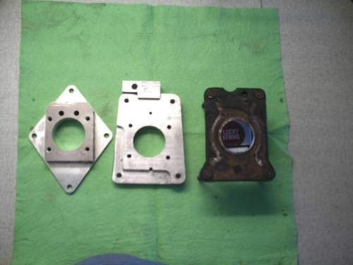

Für Falschluft ist der Zwischenflansch ein echter Klassiker,
Stimmt so NICHT beim Polomotor ABD @Kurzzeit-Parker.
Dieser Flansch ist beim ABD-Motor sehr Robust!
@PKGeorge schrieb am 14. Februar 2016 um 13:46:21 Uhr:
Wenn das so ist 🙂
Ich würds trotzdem überprüfen. So sehr unterscheiden sich die Flansche von ABD, AAU und AAV ja nicht (vom Durchmesser der Öffnung mal abgesehen).
MfG
@Kurzzeit-Parker schrieb am 14. Februar 2016 um 13:32:23 Uhr:
Stimmt so NICHT beim Polomotor ABD (?) @Kurzzeit-Parker.
Haben Beide (AAV & ABD) den
765 G
(D= 34 mm) drin
"Robuste" Flansche muß man sich schon selber machen 😁
Rechts im Bild 36er Flansch vom ABU . . .
an dem war äusserlich eigentlich nix zu sehen, wollte ihn nur zerlegen um zu sehen wie weit die Öffnung in den Metallplatten ist, ging total easy da (wie man sieht) der Rost richtisch schön reingewandert ist und das Gummi vom Metall gelöst hat.
MFG
