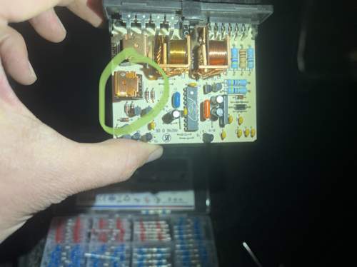

Tut mir leid… ich blicke hier nicht so richtig durch. Ich habe ein Bild rein gestellt. Hoffe ihr könnt das sehen. Der markierte Baustein, scheint das Problem gewesen zu sein. Ich bedanke mich im Voraus recht herzlich und hoffe, dass ich euch so schnell nicht wieder belästigen muss???????????
@bummi7288 schrieb am 24. Oktober 2022 um 17:12:40 Uhr:
Das ist ein Relais welches eigentlich nie Defekt ist.
Defekt sind in der Regel nur die Lötstellen auf der Rückseite der Relais.
Ich kann dir nur nochmals empfehlen die großen Lötpunkte aller Relais auf der Rückseite nachzulöten.
Und Bitte keine Bauteile Tauschen.
Stell auch mal ein Foto von der Rückseite der Platine ein!

Tut mir leid… das ist schon zu spät. Es ist alles wieder verbaut und ich bin wahnsinnig dankbar. Bis jetzt scheint alles super zu laufen. Unglaublich, was so eine Kleinigkeit für Probleme machen kann. Vorher hat es sporadisch reagiert und nach dem nachlöten, bei jedem starten der Zündung. Weltklasse! Ihr glaubt nicht, wie mir das geholfen hat
