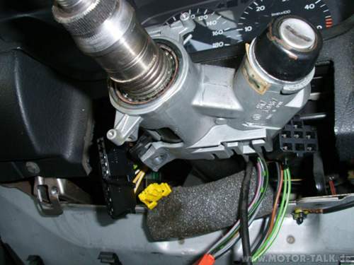

Könnte an einem defekten ZAS (Zünd-Anlaß-Schalter) liegen.
Ca. 30€ bei VW.
Dazu muß der Airbag, das Lenkrad, die Zwischenhülse, der Blinkerschalterkombi sowie das Zündschloß raus.
Dann kann man den ZAS wechseln.
Gutes gelingen.

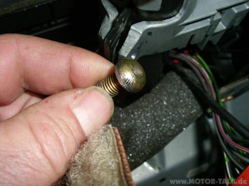

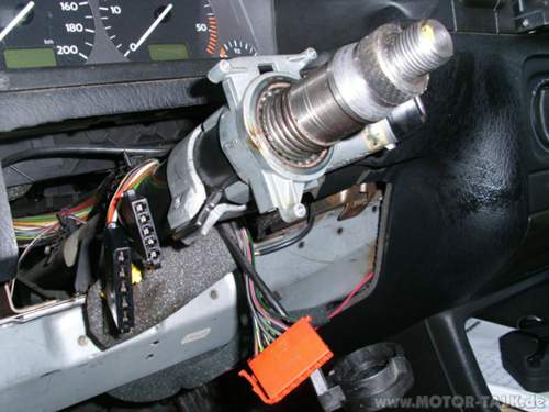

Merkwürdig, das immer drauf los getauscht wird, messen kann wohl keiner mehr 🙄. So ein Anlasser oder Batterie kostet ja paar €uros, die es dann nicht sind. Solche Sachen kann man vorher durchmessen, mit Prüflampe oder Multimeter. Beim Kollegen seinem Automatik Cabrio war nichts mit anschieben. Also mit Schraubenzieher Klemme 50 am Anlasser überbrückt, sprang an. So kann es nur am ZAS liegen, das erstmal mit einem "Tasterschalter" als Provisorium überbrückt. Danach den Schalter gewechselt, das auch nicht so einfach ist.

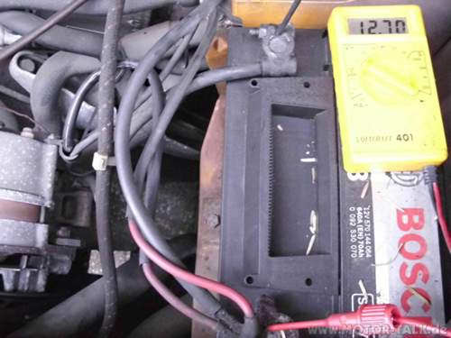

Ich habe mich heute mal hingesetzt und alle Sicherungen ausgebaut und überprüft. Es waren aber alle ok. Mal komme ich bis zum vorglühen. Aber es passiert auch schon, dass ich wie einen Kurzschluss im Tacho habe bevor das Symbol mit der Glühspindel kommt. Vorhin ist mir beim Messen aufgefallen, dass die Batteriespannung zu niedrig war. Also habe ich sie geladen und zack der Wagen lief. Dann habe ich die Lichtmaschine gemessen. Diese liefert aber 14.70volt was ja ausreichen sollte um die Batterie zu laden. Ich habe aber auch keine Ahnung wo der Strom hin soll. Es ist alles soweit Serie und hat nie Probleme gemacht. Außerdem habe ich es, dass ich 90km zur Arbeit fahre und nach 4,5 Stunden komme ich nicht mehr nach Hause.

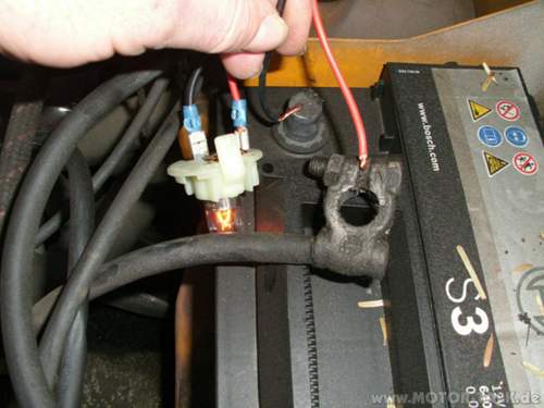

2. Du hast irgendwo einen Kriechstrom der dir die Batterie wieder leer saugt
Den Kriechstrom kann man messen. Einfach Batterie an einem Pol abklemmen, Multimeter dazwischen und die Stromstärke messen. Dabei ist natürlich die Zündung, Radio, Innenraumbeleuchtung etc. aus.
Den ermittelten Wert dann bitte hier posten.
Bei 14,7 V und 90 Km Fahrt sollte die Lima die Batterie vollladen. Miß mal die Spannung beim Starten. Da der Anlasser und Batterie neu ist, könnten die Verbindungen (Plus / Minuspole, Masserkabel am Motor/Getriebe) lose oder fast aboxidiert sein, dann bricht die Spannung auch zusammen. Angenommen beim Startversuch sind nur 7 - 8 V im Bordnetz, werden die Relais nicht mehr angezogen. Das könnte dann das klickern beim Armaturenbrett sein. Hatte schon Massebänder gesehen, die hingen noch am "seidernen Faden", so kann trotz neuer Batterie/Anlasser kein Motor starten.
Oder ein heimlicher Verbraucher zieht die Batterie leer. Um das zu prüfen könnte man den Minuspol abnehmen, und eine 3 - 5 W Glühbirne zwischen Pol ud Klemme legen. Wenn die dann leuchtet, zieht irgentwas den Saft aus der Batterie. Nach und nach die Sicherung en ziehen, geht die Lampe aus, hat man den Übeltäter gefunden. Innenleuchte, Kofferraumbeleuchtung muß dabei aus sein. Eine Lichtmaschine/Regler kann bei defekt und Motor aus, auch Strom ziehen, obwohl sie normal lädt und die Kontrolle nicht leuchtet. Dazu dann die rote Ladeleitung der Lima abklemmen, und die Lampe beobachten. Leuchtet die Ladekontrolle bei Zündung an, aber Motor aus ?

Das mit der Glühbirne lass auch mal lieber und benutze ein normales Multimeter. Das ist wohl geringfügig aussagekräftiger 🙄
