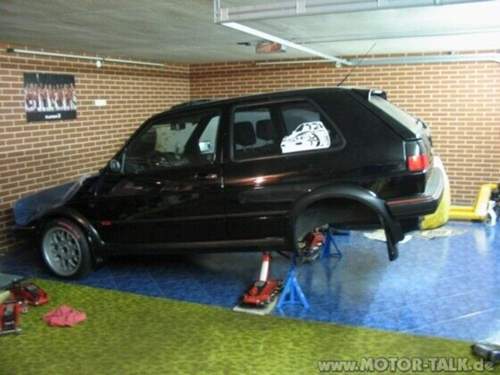

Bin auch grad an dem Thema drann. Ich hätte mir 2 Stück *von denen hier* ausgesucht um ihn damit auf *diese Böcke* stellen zu können. Die anderen Wagenheber packen die Höhe nicht. Dann wär er auf so ca. 45cm - das sollte für ein halbwegs angenehmes Arbeiten passen. Hätte mir vorgestellt die beiden Wagenheber vorne rechts und links anzusetzen, dann beidseitig hoch, Böcke drunter und dann das gleiche hinten. Was mein Ihr?

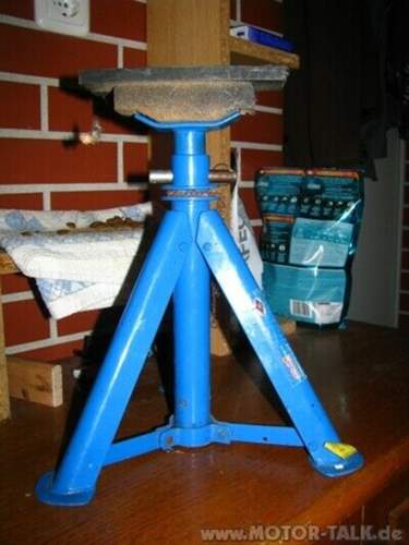

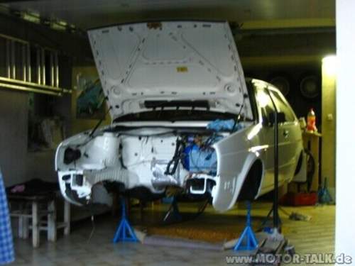

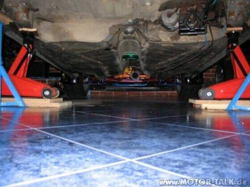

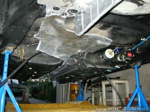

ich machs so, da ist genug Platz :D
sieht ok aus. Wie hoch ist denn das? 38cm so wie die meisten Böcke? Mir kam das beim anguggen am Meterstab irgendwie wenig vor.
Sieht sehr gut aus, was Du da machst. :)
wenn du genau schaust bei die Böcke,da hab ich oben noch ein Holz draufgeschraubt auf den Bock.
hab gerade gemessen der Bock hat genau 48.7 cm ( mit den Holz weil es schöner aufliegt )
das hört sich gut an! Genau das was ich suche! Müssten dann welche in *dieser Art sein*. Das mit dem Holz wollte ich auch machen aber das geht halt nur gut mit den oben abgeflachten.

ich hab mir auch fast nicht getraut , muss halt überwinden voll geil so zu arbeiten,
und der fällt nicht um, ich habs probiert, da rutscht der ganze Bock weil die Fliese
so glatt ist :D
