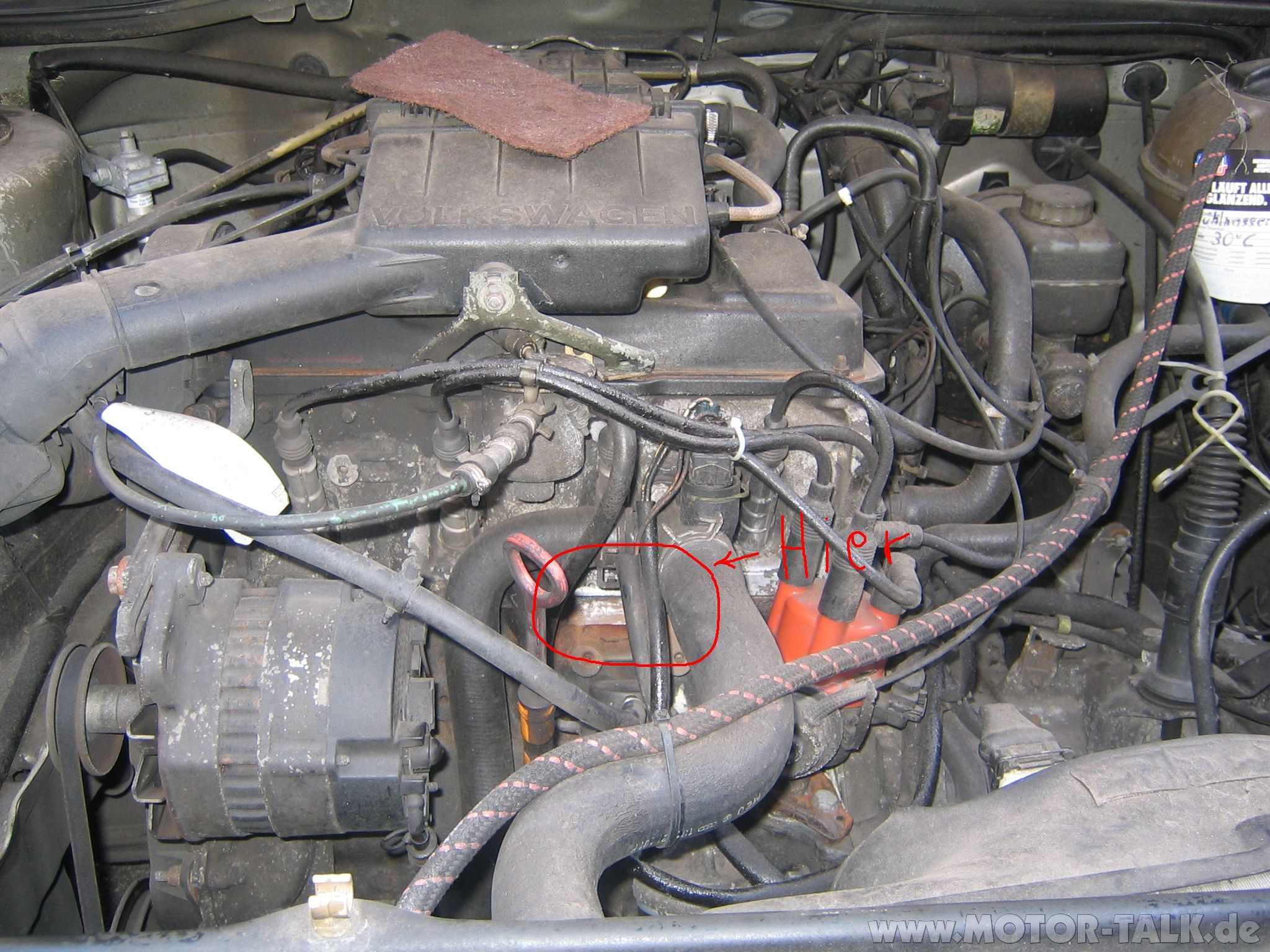

Hallo leute habe ein problem! Mein golf 2 72 psler zieht untenrum nicht gut und ab 4500 u/min zieht er erst richtig gut! vielleicht kennt jemand das problem und kann mir weiter helfen oder jemand hat vielleicht tipps für mich! achja zündung ist richtig eingestellt und es ist eine neue verteilerkappe mit finger verbaut worden!

@TE: Fragen wir mal anders. Hast du im Motorraum links neben dem Luftfilterkasten eine grüne Kugel hängen?
Drosselklappenpotentiometer im Eimer.
Der EZ wäre katlos und hätte noch einen mechanischen Vergaser, hatte ich einmal, der ging wie ein RP,also um Welten besser als ein PN.
Ich tauschte beim PN,den ich auch hatte, den gesamten Vergaser plus Steuergerät,dann ging er wieder,
aber zum katlosen EZ kam er nie hin.
Hast Du einen Drehzahlmesser?
Zieht er zwischen 1800 und knappen 3000 überhaupt nicht? Dann- BINGO!
also es hängt keine grüne kugel links neben dem luftfilter! er zieht von 1000 bis 4500 so gut wie garnicht! mfg
ja habe einen drehzahlmesser! was mir auch auf gefallen ist das er zumager läuft weil die zündkerzen fast weiß sind! mfg
