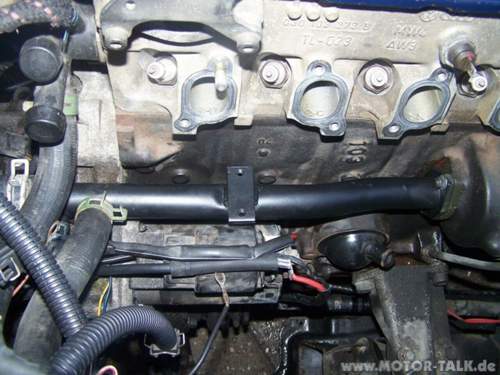

Der Zusatzluftschieber wird am Wasserrohr unterhalb der Ansaugbrücke angeschraubt. Um da besser arbeiten zu können, würde ich die Ansaugbrücke abschrauben. Dann kannst du ungehindert arbeiten. Ansonsten ist das eine arge Fummelei!
Wasserrohr

So hat doch geklappt!
Wie du siehst, ist auf dem Wasserrohr so ein Flansch angeschweißt. Daran sind zwei Gewindebohrungen
(6 mm). Darauf wir der ZLS geschraubt!
Alles klar danke 😉
