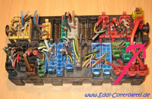

@M4d.-.M4x schrieb am 31. Januar 2017 um 15:22:30 Uhr:
Ein gutes Zündplus liefert die ZE auf Steckplatz D7. Da werden im Normalfall zusatzverbraucher wie die Sitzheizung angeschlossen...
Danke für diese Information. 🙂
Magst Du mir noch verraten wie man etwas an einen Steckplatz anschließen kann? 🙂
Meine ZE
Wie besprochen...
Steckplatz D dürfte der freie zwischen dem gelben und dem grünen sein...
Danke 🙂 diese weißen Hebel nach oben abziehen? 🙂
Ja einfach ganz raus nehmen.
Das Problem ist, das an d7 gar kein Kabel hängt. Muss das so oder kann ich dann das Kabel an eine Lietze selbst im Stecker verbauen?
Sooooo, es ist vollbracht!
Zündplus hängt jetzt an d7 der ZE. Extra nochmal gemessen ob ich wirklich d7 erwischt habe.
Das Blau graue Kabel liefert (so fern es das tut) Spannung an El Antenna.
Somit ist jetzt alles in Butter!
Besonderen Dank an @M4d.-.M4x und @Kurzzeit-Parker . Ohne Euch hätte ich diese op nicht geschafft!
Somit sind jetzt zwei entscheidende Schwachstellen beseitigt. (Radio u. Heizung)
lG 🙂
Blau grau ist eigentlich die Beleuchtung. (von der ZE kommend). Wenn das Radio an ist sollte das Radio 12v auf el. Antenne geben. Alte benz zB haben eine Antenne die Ausfährt wenn das Radio an geht. Dafür ist eigentlich der el Antenne Kontakt vom radio

Warum schließt du es nicht an den Beleuchtungseingang des Radios an? Dann sollte das Radio etwas dimmen, wenn du Licht an machst! Und el Antenne darfst du dann frei rum baumeln lassen...
@M4d.-.M4x schrieb am 31. Januar 2017 um 18:19:18 Uhr:
Weil ich am Beleuchtungseingang das Kabel geklemmt hatte was bisher den Radiostrom geliefert hat (auch vom Dimmer).
Ich hatte jetzt nicht so lange das Messgerät um zu gucken ob die "alte" Lichtschalterleitung Spannung liefert...
Bei meinem Radio geht Licht überhaupt erst an wenn über Blau-Grau Spannung kommt.
Nicht das du dir im Radio was zerschießt wenn du auf den Pin der ein Ausgang ist,
auf einmal die Spannung rein gibst.
Als zusammenfassung noch mal:
Stecker Q Pin 6 ist Grau/Blau, Beleuchtung, Radio Pin 6
Stecker W Pin 1 ist Gelb/weiß, dazwischen Stecker einzeln hinter ZE, GALA, Radio Pin 1
Stecker Q Pin 3 ist Rot/weiß bzw. Rot, Dauerplus, Radio Pin 7
Zündschloss Pin SU, Rot/Braun, Schaltplus, Radio Pin 4
Remote-Anschluss, AUSGANG an Radio Pin 5 (Ab Werk weiß wenn vorhanden)
Masse neben ZE, Braun, Masse am Radio, Radio Pin 8
So Laut VAG-Originalplänen.
Wohl gemerkt gab es bei Früheren das braun/Rot nicht.
Bin meinen Plänen erst ab Modelljahr 1991 drin.
Gibt es das Kabel ned, dann sind Pun 4 und 7 Zu Brücken.
Bei Fremdradios sind Dauerplus und Schaltplus zum teil getauscht.
Sollte man umpinnen. Es scheint zwar zu gehen aber der Zündanlasschalter ist
für die Leistung die das Radio über Dauerplus hilt nicht gedacht!

Auch dir Danke für deine Erklärung.
also am Iso ist "el antenna" ein Ausgang und kein Eingang? Interessant.
Meine Beleuchtung ist ja jetzt auch an der Beleuchtung angeschlossen. Nur ebend mit dem Kabel der Vorbesitzerkonfiguration. Und das eigentliche (grau Blau) am el Antenna.
Masse ist korrekt und Dauerplus auch.
Zündplus ist jetzt neu verlegt an ZE Klemme D7.
Für heute bin ich jetzt aber fertig. Den ganzen Tag im kalten Auto ist kein Traum 🙂
Ja El Antenna ist ein Ausgang.
Das ist nur ein Steuersignal, keine Leistung, das dann zum Ausfahren der Antenne
oder zum einschalten eines Verstärkers benutzt wird.
Ich würde das was der Vorbesitzer gemacht hat raus werfen und Grau-Blau auf
den Pin 6 legen, also Beleuchtung, dann bist du auf sicherer Seite.
