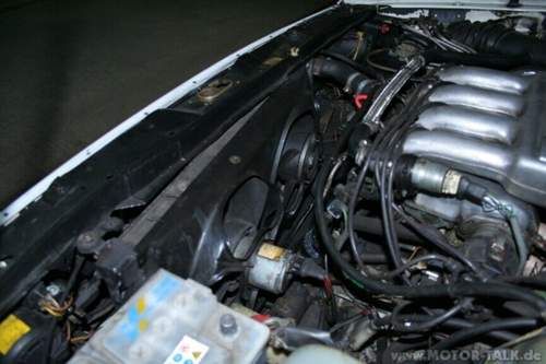

habe folgenesproblem bei meinem umbau undzwar habe ich einen golf 2 mit der ze vom passat 35i facelift bj 96. mit einem abf motor...
habe ein golf td kühler (675 x 320) und würde gerne darauf einen doppellüfter setzen. (das steuergerät ist auch vorhanden...) habe einen vom passat passt aber nicht...
welen doppellüfter mit dreistufen kann ich nehmen ohne das die lüfterräder am kühler schleifen oder das geheuse groß zu verändern danke schonmal im vorraus mfg

Nehm den vom Toledo 16V,hab ich bei mir auch verbaut,aber gerade kein Bild hier,da passt sogar der Stecker und er ist 2 Stufig und du hast sogar fast mehr Platz als zuvor,weil das alles etwas schmaler ist! 🙂
Passat 35i 16V mit Klima sollte auch passen und ist auch sehr schmal gehalten
So hier mal ein Foto! 🙂
Kuehler-pl
Und noch eins,man sieht ja passt schön rein!
Gruß,Matze
Kuehler-pl2
ok danke werd mich mal umhören wer noch was hat... hätte gerne 3 stufen aber da muss ich wohl abzüge machen

Habe bei meinem nen doppellüfter vom passat bj 91 mit 9a motor drin und golf 2 dieselkühler .passt!
Aber diesen grossen kühler brauchst du nicht mal weil das nur verbaut wurde wenn man klima hatte der normale 2er 16v hat den gleichen kühler wie der pn!
netzmaß ist gleich aber hat der nicht dennoch ne höhere Kühlleistung?

habe absolut keinen unteschied bemerkt temp bleibt gleich weil das themostat ab 84 aufmacht egal ob gros oder kleinerkühler. nur das es bei dem kleinen kühler öfter aufmacht aber temp geht nicht weiter runter als mit dem orginalen ,was an dem doppellüfter schöner ist fder ist leiser und wen er mal an is lüft er auch langer !
Also erstens geht dur ch den großen Kühler die Temp. wieder schneller runter sobald man meinetwegen ausm Stadtverkehr draußen ist und wenn man niedertourig fährt erst recht,vorallem der Öltemp. macht das noch was aus,die bleibt weiter unten und geht auch so schneller wieder runter wenn der PL mal heiß gefahren wurde! 😉
