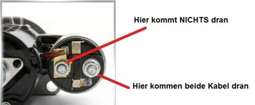

servus!
Das rote Kabel geht von der Lima zum Anlasser, von dort ein weiteres zum Batterie-Plus.
Sind wirklich beide Kabel am Anlasser ( am Magnetschalter) zusammen an derselben Schraube
angeschlossen? Da habe ich so meine Zweifel...
Da der Anlasser ja wohl auch neu ist, waren die Kabel dort ja auch abgeklemmt...
Gruß Thomas
Übeltäter gefunden 😉 ich habe den alten Anlasser wieder eingebaut und siehe da es geht ????
@bugyboytom am Anlasser sind 2 Schrauben, eine zur Batterie (oben) und eine zur Lima (unten)
