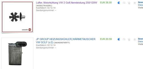

http://www.ebay.at/.../141477155510
http://www.ebay.at/.../191279187275?...
neuer Kühler ,neuer lüfter ..........

Also ich hau den Bypass auf jeden Fall raus!
Neuer Wärmetauscher von Febi ist auch schon bestellt, desweiteren werde ich gleich die Heizungsklappen neu 'beziehen'.
