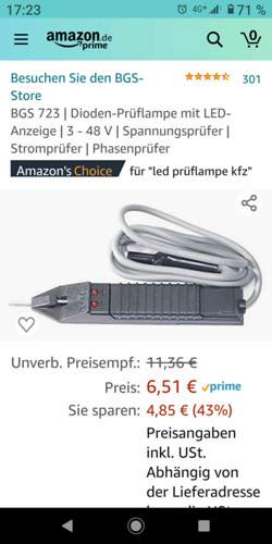

Also ich hab mich mal ein bisschen durchgelesen
Und im Netz meinen sie dass man zum Ausblinken des STG eine Diodenprüflampe nehmen kann !
Da hätte ich die da gefunden:
https://www.bauhaus.at/.../23807235?...
Kann ich die zum Ausblinken nehmen ohne dass ich hier dass Stg Zerstöre?
Lg
Ich habe seit Jahren diese.
Und dann nach Anleitung zum Ausblicken reizen.
Dann zählen und Nummern aufschreiben.
Bis der Code wiederholt wird.
Gibt's viele Videos dafür.

Das ging eigentlich bei jedem. Viele machen es allerdings nicht richtig.
Der Einbauort von Diagnose variierte allerdings.
Unter Schalthebelsack
Hinter Ablage vor Sicherung
Hinter Blindschalter Schalttafel
Im Motorraum kleiner Einzelstecker gelb/rotes Kabel Nähe Zündspule
Nicht verlegt muß am Stg. abgegriffen werden.
