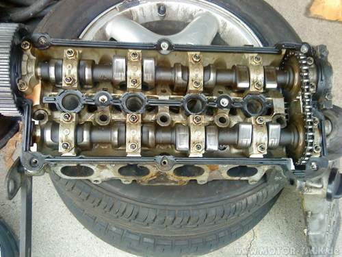

Hallo Zusammen,
wie das Thema des Threads schon verrät habe ich ein Problem. Ich habe am Wochenende bei meinem Golf 2 GTI 16 V, 1,8L, 130 PS, Motorkennbuchstabe PL die Zylinderkopfdichtung gewechselt. Zudem habe ich auch die Ventile gereinigt, neu eingeschliffen, neue Ventilschaftdichtungen eingesetzt. Dann das ganze wieder zusammengebaut, komplett neue Dichtungen eingesetzt (auch am Krümmer etc.). Des Weiteren wurde auch noch Wapu, Zahnriemen, Spannrolle sowie Keilriemen ersetzt.
Beim Zusammenbau wurde natürlich auch auf die Einstellung von OT geachtet (Kerbe am linken Zahnrad der hinteren Nockenwelle, sowie die 0-Kennzeichnungen auf den rechten Zahnrädern an den Nockenwellen an der Steuerkette) Der Punkt am Schwungrad im Getriebe wurde auch auf die richtige Position gebracht. Nach dem Zusammenbau wurde dies dann zwei Umdrehungen mit der Ratsche über die Nockenwelle langsam durchgedreht und es gab keine Probleme.
Nach dem Zusammenbau sprang der Wagen auch nach kurzer Zeit an, lief jedoch ein wenig unruhig im Standgas. Anschließend habe ich die Zündzeitpunkte (ZZP) einstellen wollen.
Auffällig ist, dass wenn man die in die Position von vor dem Zusammenbau bringt, der Wagen noch wesentlich unruhiger läuft und kaum Gas annimmt. Die Position entspricht auch nicht dem optimalen Zündzeitpunkt. Stellt man den ZZP korrekt ein, ist es aber auch nicht besser. Je weiter die Zündspule nach hinten bzw. (wenn man in Fahrtrichtung links neben der Motorhaube steht und auf den Motor schaut – im Uhrzeigersinn nach rechts dreht), desto besser nimmt der wagen gas an, fängt jedoch im Standgas an mit der Drehzahl zwischen 1200 und 700 zu schwanken und man hat das Gefühl er würde gleich ausgehen. Am besten nimmt der wagen gas an, wenn die Zündspule bis zum Anschlag nach rechts gedreht ist, dann tritt jedoch das unruhige Standgas Problem auf. Man hat auch das Gefühl das man die Zündspule noch weiter drehen müsste damit er besser läuft, das geht ja aber wie gesagt nicht und wäre mit Sicherheit auch nicht die wirkliche Lösung für das Problem.
Der Motor läuft in allen beschriebenen Einstellungen zu fett und schmeißt jede menge unverbrannten Sprit aus dem Auspuff. Die Zündkerzen habe ich dann zwischenzeitlich auch noch mal rausgeholt und auch die waren total verrußt. (diese sind ca. 1 Jahr als und nur eine Saison gefahren) Nach Reinigung und Widereinbau war das Problem jedoch auch nicht behoben.
Die Frage ist eben woran das liegen kann? Evtl. Einstellungssache an der KE-Jetronik? Oder evtl. doch ein mechanisches Problem durch den Zusammenbau?? Problem der Zündanlage?
Vielleicht könnt Ihr mir weiterhelfen. Für Eure Tipps und Ratschläge wäre ich euch sehr dankbar!!
SO , hab ein Bild gefunden wo man die Nocken bei OT komplett sehen kann !
Kopf-16v-ot

Anstoß der ganzen Sache war ja das Bild auf Seite 1 , wo die Auslassnocke bei OT nach oben zeigt !
Das ist definitiv FALSCH !!!
Hier lese ich nur alles in Ordnung , wenn alles in Ordnung wäre , würde der Motor laufen !
Was ist mit der Auslassnocke , steht die immer noch so wie auf dem Bild nach oben bei OT ???
Hier habt ihr noch ein Bild , da steht der 4. Zylinder grob auf OT , schaut euch die Stellungen der zwei Nocken an !!!
Ich bin jetzt mit meinem Latein am Ende , mehr wie mit dem Finger drauf zeigen kann ich nicht !
Krieg ich jetzt zur Auslassnocke eine klare Aussage von Euch , ob die bei Euch immer noch nach oben zeigt bei OT ?
JA ODER NEIN ?
Das ist WICHTIG , weil der Verteilerfinger auf der Auslassnocke läuft und somit auch die Zündung beeinflusst !!!

Genau das bezweifel ich hier ganz stark !
Das hätte zwangsläufig zur Folge gehabt das die Auslassnocke passend verdreht worden wäre und die Makierung dazu ignoriert worden wäre , wurde hier nicht bestätigt !
Genauso wurde nicht bestätigt ob die Markierungen vor dem Zerlegen überprüft wurden , dann hätte das auffallen müßen !
Kein Wort darüber ob am Kettenrad was faul ist , zb. abgescherte Passfeder oder so !
Nach soviel Aktion hier , kann man doch klare Aussagen dazu erwarten , ist doch nicht zuviel verlangt ?
