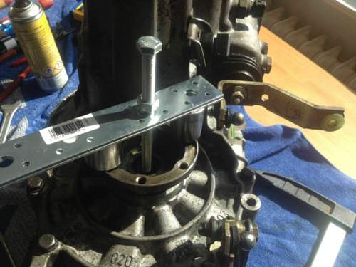

ich moechte die Corona-Pause nutzen, um endlich Getriebe und Kupplung zu tauschen [1.6D, JP]. Vielleicht kann mir jemand, der das schon gemacht hat zwei Fragen beantworten:
1. Bekomme ich die Antriebswelle Getriebeseitig ab und das Getriebe raus, wenn das Auto nur auf Auffahrrampen steht oder muss ich Rad und Aufhaengung demontieren? [also Hebebuehne unerlaesslich]
2. Kurbelwellensimmering getriebeseitig: wuerde ich gleich mitmachen. Muss dazu das Motoroel abgelassen werden weil es sonst beim Tausch ausfliesst oder ist der Oelstand darunter?
Besten Dank fuer eure Hilfe...

Zu 1) ich meine die geht so raus, innen lösen und dann außen, dann kann man die nach innen rausziehen.
Zu 2) Oelstand ist drunter
Aber: das Getriebe geht nicht einfach abzuziehen, weil das einfädeln des Antriebswellenflansches rechts nicht ganz ohne ist. Das ist manchmal auf der Bühne schon eine Quälerei. Man kann zwar den Flansch abbauen, allerdings sitzt auf der Feder dahinter gut Druck. Ich bezweifle, dass auf den Rampen genügend Platz vorhanden ist, um den anschließend wieder anzusetzen.
020er und 085er Getriebe hab ich schon auf dem Wagenheber gewechselt, das geht eigentlich. Man muss sich halt beim rausnehmen/reinsetzen klar machen, wie das Getriebe hingedreht werden muss damit der Antriebswellenflansch über das Schwungrad kommt (das Abdeckblech der Kupplung hat extra die kleine abnehmbare Aussparung dafür).
Ein Helfer wäre sicher nicht schlecht dabei.
Mit Auffahrrampen braucht man evtl. was wo man drauf liegt, weil möglicherweise die Arme zu kurz sind, wenn man direkt auf dem Boden liegt.
Die Haltevorrichtung für den Motor sollte leicht verstellbar sein, weil man evtl. während der Arbeit den Motor in eine andere Höhe justieren muss.

Die kurze Antriebswelle bekommst du meiner Erinnerung nach NICHT raus wenn der Wagen auf Rampen steht.
Man kann die zwar hochbinden aber wenn die weg ist, arbeitet es sich entspannter.
Ich würde den auf jeden Fall komplett hochbocken

Danke euch fuer eure Tips. Werde wohl die Idee mit Auffahrrampen nicht weiter verfolgen [obwohl ich schon gehoert hab, das es funktioniert mit hochgebundenen Antriebswellen]. Die Alternativen muss ich mir noch ueberlegen:
1. Hebebuehne: Klar, ist am besten. In meinem Fall kommt da nur Mietwerkstatt in Frage. Da ich beim Getriebe/ Kupplungs-wechsel gerne einiges in einem Aufwasch machen moechte, zahlt es sich aus, wenn man Zeit hat. Wenn man es gut machen moechte ist es doch oft so, dass man die ein oder andere Sache nachbestellt (runde Schraube, vernudelter Simmering etc.)
2. Aufbocken: Da war ich bisher super kritisch. Entweder mit original-Wagenheber an den Falzen oder mit Rangier-Wagenheber an den Karosserie-Toepfen. Die Schweller sehen daher eben auch noch gut aus bei mir–hab ich oft auch schon anders gesehen. Das Aufbocken an den Achsen mit Stellboecken ist mir zu wackelig. Mit Kantholz und Stahlfelge am Schweller lass ich mir mal durch den Kopf gehen...
Hab inzwischen alle Teile organisiert (Umbau auf 5-Gang und 210er): Getriebe, 7 mal Simmering, kompletten Kupplungssatz, Ausruecklager, Fuehrungshuelse, Gruener Teller, neue Schwungscheibe, Schrauben Schwungscheibe und Kupplung, weisse Plastiknase, Getriebehalter, Kupplungszug, Faltenbalg, Ersatz-Schrauben fuer Gelenkwellenflansch, Getriebeoel 75W-90 Syntrans Transaxle, Ritzel fuer Tachowelle. Die Liste wird immer laenger... @ Paul: also dann auch noch Oelwannendichtung :-)...
Gruesse Ips
Ist auf dem Boden machbar, aber Quälkram. Gelenkwelle Fahrerseite bau ich komplett aus, die ist bei hochbinden trotzdem im Weg.

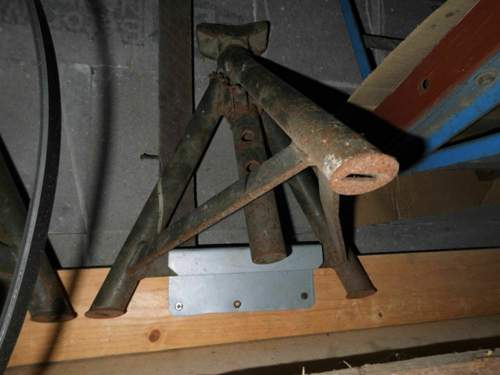

Hab solche Unterstellböcke, die bei der BW mal ausgesondert wurden. Ist optimal für diese Zwecke, aber trotzdem zwischen Karosserie, und Bock Lappen/Pappe zwischenlegen, damit der Unterbodenschutz nicht beschädigt wird.
Unterstellbock-bw
