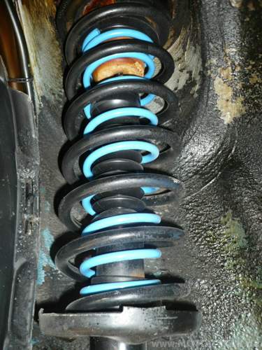

ich habe einen Golf II, MKB RP vor Jahren mit einer LPG-Anlage nachgerüstet, damals hing er schon vor dem Umbau relativ stark.
Nach der Umrüstung machte das Fahren noch weniger Spaß. Ich habe ihn vor einem Jahr mit progressiven Zusatzfedern von MAD ausgerüstet.
Seit dem steht er komplett horizontal und fährt ich bestens.
Grüße aus Essen, Stefan
