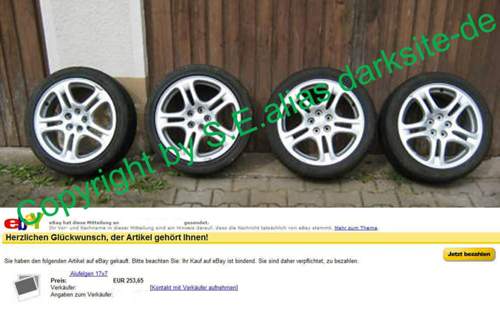

Schade, hätte gern 16 Zoll Stahlfelge gefahren, auch aufgrund des Budgets, Also 17 Zoll, nur welche?
Optik war zweitrangig, wenn schon andere Felgen dann auf Gewicht achten, aber preiswert? Eigentlich aussichtslos, eigentlich.
Nach ewiger Suche fand ich was brauchbares. Dann mussten solche Felgen nur besorgt werden, wieder die Suche der Nadel im Heuhaufen.
Fündig wurde ich bei diesen Felgen. Diese wiegen in 7x17 weniger als Jubigolffelgen, ich glaube 8,3kg hatte ich gewogen und passen schick auf den Zweier,:-).
Kostenpunkt 253,65 Euro per Abholung -->,absolutes Schnäppchen, wenn man weiß das eine Felge neu über 400Euro kostet, die mir ein Bekannter dann mitgebracht hat.Zu meinem Pech/Glück waren 4 Reifen montiert, von denen 2 für 120 Euro verkauft werden konnten, somit haben mich die Felgen 135 Euro gekostet, in Traumzustand.
Diese habe ich eine Saison auf meinem 3er Syncro gefahren, wodurch ich erstmal Reifen habe(nein keine Baumarktreifen, sondern Michelin PE 2) 205/40R17 84W! in Erwartung von über 240km/h Endgeschwindigkeit,:-). Diese zähle ich jetzt hier zum Budget noch nicht dazu, da Reifen dann leider nochmal neu gekauft werden müssen da der Syncro die doch mehr tracktiert hat wie ich dachte, diese zähle ich dann zum Budged dazu!

Felgen: 135 Euro

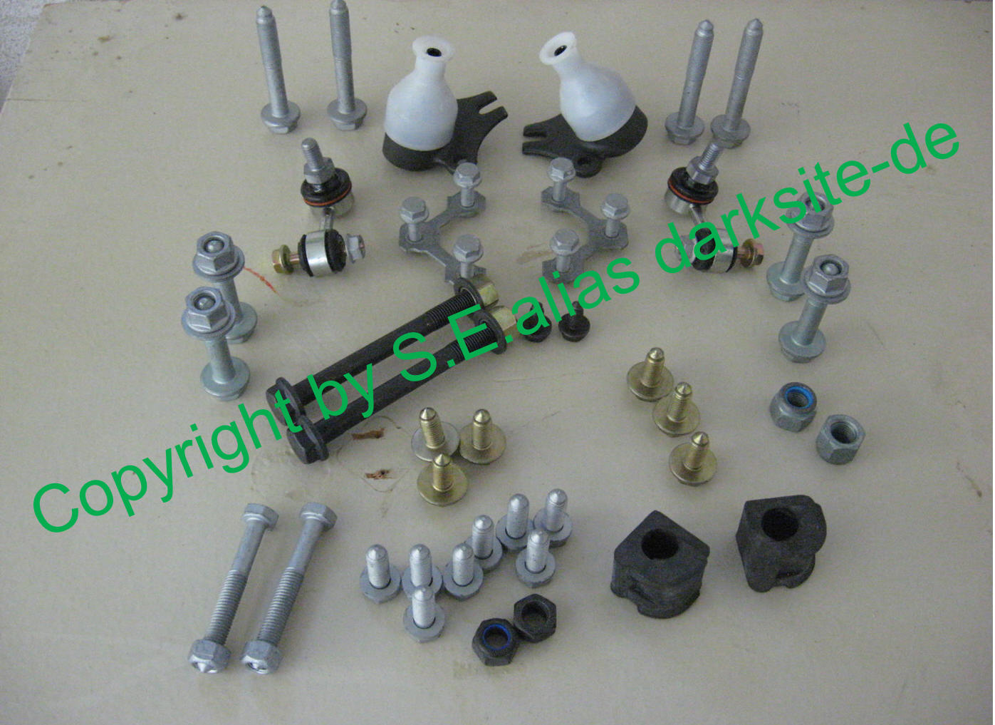

hier seh ich Kleinteile im Wert von ca. 100 Euro (Alleine 2 Lemförder Traggelenke kosten im gewerblichen EK 60 Euro - also das sind eher gut über 100 Euro was da liegt)
Die fehlen in der Auflistung oben. Bitte ergänzen, danke.

das stimmt mit den Teilen, das wird schon noch mit bei der Kalkulation erscheinen, keine Bange.
Wenn du die die Bilder richtig angesehen hättest, hättest du auch gesehen das da schon die Bremse verbaut ist, :-)
Auch diese ist hier bis jetzt noch nicht aufgelistet, Das kommt schon noch alles, keine Bange.

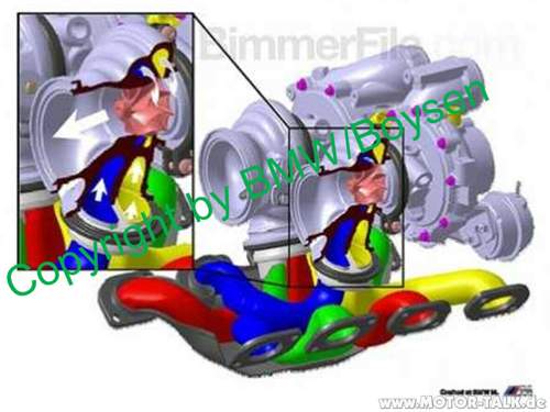

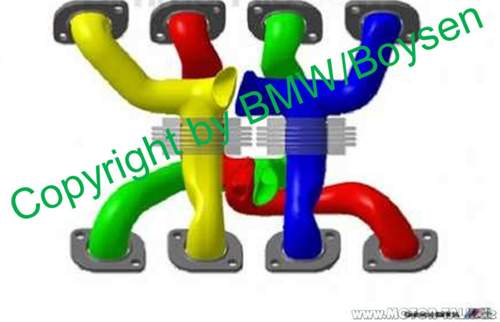

Audi TT RS hat nen sogenannten Mischlader, Abgasseite ist richtig, ist K16er Größe, Frischluftseite ist aber K24.
Das ganze in Integraltechnik. Mein Lader ist vom aktuellen Volvo T6. 6 Zylinder 3 Liter Hubraum ca.300 PS, aber eben als Twinscroll.
Hab ja geschrieben Baugröße TT RS, nicht das er davon ist.
Hab auch Unterlagen von dem Lader da, wie die den bei Volvo mitentwickelt haben, welche Abgastemp. usw.
Ist auch interessant. Audi hat ja mit dem Lader 340+ PS, das sollte dann der T6 Lader auch können.
Bilder kommen davon schon noch. Hatte anfangs glaube auch geschrieben, das es kein 20 Jahre alter Lader ist sondern aktueller Entwicklungsstand. BMW baut 2 von solchen Ladern beispielsweis im X5 V8 4,4 Liter ein. Ist auch sehr interessant wie Boysen dort den
bankübergreifenden Zündfolgekrümmer für den V8 gebaut hat. War mal in der MTZ 05/10 drin. Hab mal was angehangen.
Kann man auch auf der Boysen Seite nachlesen.
Sowas wie Ebay 180774758852.

PS: Falls der Hersteller dieses Bildmaterials nicht mit der Veröffentlichung in diesem Forum einverstanden ist, werde ich diese Bilder natürlich umgehend wieder entfernen. Sind aber wie gesagt aus dem I-Netz.Da ich aber weiß wer den Krümmer gebaut hat das Copyright.
X5m-engine-03-498x384-n
X5m-engine-02-498x384-n
