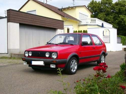

Ich könnte von einem guten Bekannten folgenden Golf 2 haben und würde gerne wissen was ihr davon haltet und was mich eine Wiederinstandsetzung kosten würde.
Mal die Daten zu dem Golf:
Erstzulassung: 14.04.1989
Leistung: 66KW/90PS
MKB: RP
GKB: AEN
Vorbesitzer: 1 (geb. 1942) seit Mai 2008 in meinem Besitz
HU/AU: Mai 2012
Schadstoffklasse: D3 durch Kaltlaufregler (Nachgerüstet)
Kilometerstand: 136.250km abgelesen, Tauschmotor bei 87.459km von einer Vertragswerkstatt (Neuer Motor)
Besonderheiten:
Doppelscheinwerfer
Nebelscheinwerfer
Alufelgen
Multifunktionsanzeige
Elektrisch verstell- u. beheizbare Außenspiegel
Kaltlaufregler (Steuerbegünstigung)
Sportauspuffanlage der Firma Gillet
Neuteile:
Juni 2008: Zahnriemen
Dezember 2008: Wasserpumpe, Batterie
September 2009: Kupplung, Kühler
Februar 2010: Bremssättel und Beläge hinten
Mai 2010: Stoßdämpfer hinten
Mai 2011: Bremsbeläge vorne
(Diverse kleinere Reparaturen nicht mit gerechnet)
Mängel:
Durchrostung an der Wagenheberaufnahme Fahrerseite (Bleistiftdick)
Rost am Kofferraumdeckel
Radlager oder Antriebswelle (Geräusch)
Quietschende Lenkung beim Ausparken (nicht immer)
Krümmer und Hosenrohr bläst leicht ab
Kupplungspedal quietscht die ersten paar mal treten
Vorhandene Teile:
Sommerreifen auf Alufelgen (Reifen abgefahren)
Originale Auspuffanlage ab Katalysator
Originale Blinker
Außenspiegel rechts Manuell
Sportlenkrad der Firma Momo
Sonstiges:
2 TÜV Berichte vorhanden
Serviceheft geführt bis 19.08.2005
3 Fahrzeugschlüssel vorhanden
Original KFZ-Brief vorhanden
Kosten würde er mich 250€, bleibt auch Angemeldet bis er bei mir steht. Bin gestern ca. 50km damit gefahren, bis auf die Oben genannten Mängel ist mir nurnoch aufgefallen das die MFA beim Durchschnittsverbrauch nur 0,1l anzeigt.
Würdet ihr den wieder richten?
MfG Sven

klingt für mich alles super, für dieses BJ sind das nicht wirklich grosse reparaturen...und diese motoren laufen super!

Hallo, ich würde Ihn wieder Richten, bei einem Opel wäre das schon ein Wirtschaftlicher 😉Mängel:
Durchrostung beseitigen: zwischen 0€ (wenn Selbst durchgefürt) Bis 150€ (Durch Werkstatt)
Rost am Kofferraumdeckel: 0€ + Bissel Material wenn Selbst gemacht vllt 35€.
Radlager oder Antriebswelle: Pro seite ca. 25€ Pro Radlager.
Quietschende Lenkung: Kann davon kommen das vllt Zu Wenig Servoöl drauf ist.
Krümmer und Hosenrohr bläst leicht ab: Ist beim RP Standart, leicht zu beheben mit Geringem Geldeinsatz zwischen 15-30€.
Kupplungspedal Quietscht: Bissel WD40 dran, hat jeder und Kost nix.
Fertig machen und Spass haben.
Gute Basis, die "Mängel" sind Kleinigkeiten.
Hier brauchst du so eine Frage nicht zu stellen, wird dir jeder sagen nehmen und reparieren
Weil sichs ja auch lohnt, wenn der einen derart neuen Motor hat und derjenige die mängel größtenteils selber beheben kann und die Teile außerdem recht preiswert sind. Da draußen fahren schlimmere Golfs rum...

sieht aus wie ein neuwagen am foto 😎
nehmen, fertig machen und 20 Jahre fahren 😉
der lack sieht noch ziemlich gut aus! vor allem rot ist ja meistens immer ausgeblichen

Das sind alles 'Mängel', die man mit ein wenig Geschick oder einen tatkräftigen Freund günstig beseitigen kann, wo aber ein absoluter Laie dann sacht: "Weg mit der Drexschleuder, das sind zu viele Baustellen."
Zum Rost: Das ist doch alles unkritisch. Wagenheberauflage? Mein Gott, ein Stück rausflexen, ein neues Blech einsetzen, Unterbodenschutz auftragen, fertig. Rost an Türen bzw. Kofferraumdeckel ist auch nix ungewöhnliches, wenn es nicht schön sein muss reicht auch 'ne Sprühdose, wenn man den Rost erst mal entfernt hat.
Zu den anderen Mängeln muss man auch nicht viel schreiben.
Motor ist ja noch fast neu, Kupplung auch ... was will man mehr? Für 250€ ...
