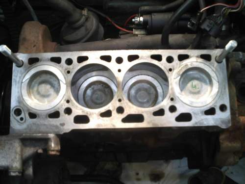

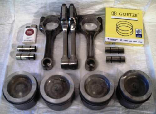

1.) NZ Kolben ist eigentlich identisch mit AAV (9,5 : 1 )
3F hat kleinere Mulden = 10 :1
auf Bild 1 - 3 jeweils der Rechte

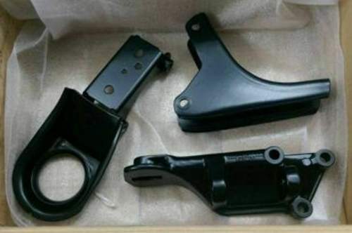

Anhang: Gestern eingetroffen (Freitag in Deutschland los geschickt!) - so muss ein Getriebe aussehen! Und bei dem Preis wuerde ich kein gebrauchtes mehr anpacken. Details gerne per PN.

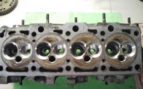

es gibt bei Ihbäh nämlich auch Spezialisten die "aus 3F" schreiben und hinterher behaupten sie hätten die NZ-Welle ja AUS `nem 3F ausgebaut und sonst keine Ahnung 😠 ,. nee natürlich nicht 😁
Wenn es Dir "zeitlich" möglich ist nimm gleich den Kopf kpl, dann hast Du einen in Reserve bzw kannst Du den mal in Ruhe fertig machen.
Die Köpfe haben eine Originalhöhe von 136 mm !
Die Heronköpfe nur im äussersten Notfall und so wenig wie möglich planen !
Da sie quasi keinen Brennraum haben würde man damit die Verdichtung nicht erhöhen, aber die Ventile dichter an die Kolben holen 🙄
i.d.R. gibt es aber dank der Ventiltaschen im Kolben aber keine Probleme, auch mit der (0,22 dünneren) 1W-ZKD nicht.
