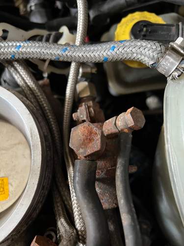

Also Stauscheibe angehoben, kommt kein Benzin aus Einspritzdüse raus, welchen Stecker meinst du, den 2 poligem oder den 3 poligen ? Welche Nummer hat das Relais für die Benzinpumpe ?
Welches Teil ist das ?
Siehe Bild
Bild #211510331

Wenn Du vorm Auto stehst, den auf der rechten Seite des Mengenteilers.

Dir ist aber klar (ernstgemeinte Frage), dass dazu gleichzeitig der Anlasser drehen muss, weil bei nur Zündung an, das Pumpenrelais nach ca. 1-2 Sekunden die Untertankpumpe abschaltet?

Was Du auch mal schauen kannt: Wie Kathrin-Kai schon geschrieben hat: Möglicherweise läuft die Untertankpumpe nicht. Die sollte man kurz hören, wenn Du nur die Zündung anmachst. Läuft so 1-2 Sekunden und schaltet dann ab, bis das Hallgebersignal vom Zündverteiler kommt.
