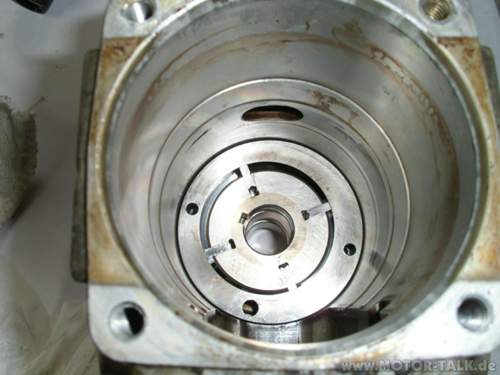

Die Vorförderpumpe ist ein Ring in der ESP, der 4 Rechteckige Scheiben hat (Flügelzellenpumpe), die nach längerer Standzeit verkleben/festrosten. (gerade wenn die Pumpe leegelaufen war) Auch die Druckventile am Kopf zu den Leitungen können verkleben. Beim lösen der Leitungen an den Düsen, sollte Dieselkrafstoff rauströpfeln. Hatte mal eine, da war auch nichts mit anschleppen, die mußte zerlegt werden.
th
06-fluegelzellenpumpe-hebel-zum-gemischeinstellring
15-einbau-der-fluegelzellenpumpe

Dann hängt definitv die Flügelzellenpumpe fest.
Die löst sich manchmal wieder, wenn man die ESP mit einer Mischung aus Diesel, Nitro, Caramba, Bremsenreiniger, Benzin per aufgehängter Flasche bzw. Kanister versorgt. Aufgehängt deshalb, damit es von selber rein läuft.
Warm hilft besser.
Am besten nimmst du den Riemen noch einmal runter und drehst die ESP mit der Bohrmaschine. Es kommt beim Lösen der Flügelzellenpumpe auch darauf an, hohe Drehzahl zu erreichen, damit die Flügel nach außen geschleudert werden. NUR: Hohe Drehzahl erreicht der Motor ja gar nicht erst.
So lange mit der Bohrmaschine drehen, bis aus dem Rücklauf richtig was raus kommt...dann weißt du. dass sie wieder fördert. Das Abschaltventil braucht dabei nicht bestromt sein.
DoMi

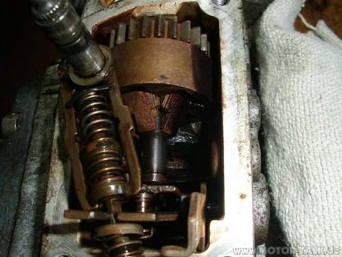

DOMI, hoffentlich ist das dann nicht so eine Art Nitroglycerin, und beim ersten Motor starten...😮. Wenn die Pumpe von innen so aussieht, hilft die Spezialmischung auch nicht.

J-ablagerungen-in-der-esp
@tommel1960 schrieb am 26. Mai 2016 um 20:19:18 Uhr:
...hoffentlich ist das dann nicht so eine Art Nitroglycerin, und beim ersten Motor starten...😮. Wenn die Pumpe von innen so aussieht, hilft die Spezialmischung auch nicht.
th
😉 nicht ALLES mischen.. Diesel , + das was gerade an Lösungsmitteln greifbar ist.
SCHADEN kann das bei der abgebildeten Pumpe allerdings auch nicht mehr..den Anblick kenne ich! War das gebrauchtes Frittieröl?
DoMi
@audi8090ps schrieb am 26. Mai 2016 um 20:10:26 Uhr:
könnte ich auch noch probieren japp
Kannst sie auch ausbauen, zerlegen und reinigen..
Alternative wäre eine andere Pumpe..im eBay sind die NOCH manchmal günstig zu bekommen.
DoMi
Der Motor mit dieser Pumpe (Passat 1,6 55 PS) war der Ersatzmotor für meinen T3 Bulli. Der Motor hat paar Jahre im Schuppen beim Kumpel gelegen. Ist wohl doch Luft(feuchtigkeit) trotz Abdichtungen reingezogen, und die Pumpe sah innerlich so aus. Wegen defekter ESP diese in ein ein anderes FZ eingebaut, und auch nicht zum Laufen bekommen. Nach abnehmen des oberen Deckel kam das Elend zum Vorschein. Hatte noch eine liegen, die lief dann aber. Gebrauchte ESP ist so eine Sache...
