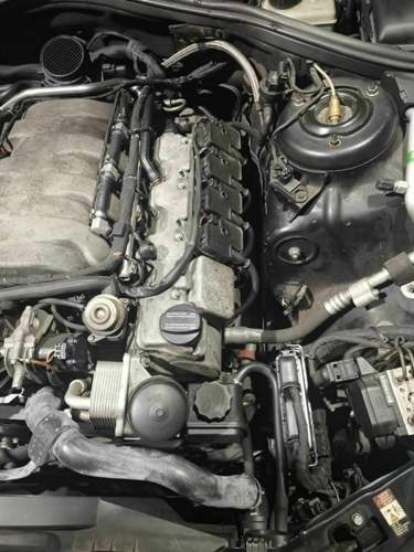

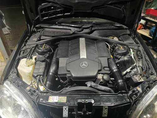

Guten Abend liebe Gaskranke-Fraktion,
also wir haben am Freitag gegen 16Uhr unsere s klasse abholen dürfen. Und ja was soll ich sagen? Alles wie erwartet. Sehr sauber sehr elegant gearbeitet. Die Beratung war sehr fachlich und umfangreich. Papierkram war auch alles erledigt. Uns wurde alles als LPG Neulinge sehr ausführlich erklärt und gezeigt. Probefahrt haben wir auch gemacht. Und nach einer Tasse Kaffee und kleinem Plausch haben wir unsere Rückreise auch angetreten. Die Umschaltung erfolgt vollkommen automatisch und total sauber. Man merkt absolut keinen Unterschied ob der benz jetzt auf Gas oder Benzin läuft. Absolut sauber abgestimmt.
Das einzige was anzumerken war, ist dass die R115 Plakette vom Hersteller nicht rechtzeitig geliefert wurde. Dieser wird in der kommenden Woche postalisch zugeschickt.
Die ersten 300km verliefen problemlos und total angenehm. Es ist schon ein super Gefühl, wenn die tanknadel sich kaum bewegt ??
Apropos tanknadel; am selben Abend habe ich den Tankgeberfestsitzerkennung auscodiert, da mitten in der Rückfahrt die tanknadel ins bodenlose fiel.
Jetzt ist alles tutti
Mit Liftfilter
Ohne Luftfilter

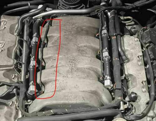

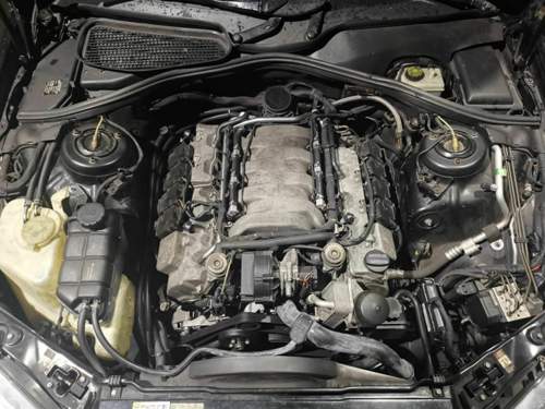

@RasendeSau schrieb am 8. November 2020 um 19:05:08 Uhr:
Meinst du nicht das er mitgelesen hat und es daran liegen könnte.
Und wie du das bezeichnest weiß ich nicht.
Ob der Tank hinten so liegen darf, weiß ich nicht.
Kabel
Dazu kann ich nichts sagen.
Ich kann nur von meinem Umbau und dem Ergebnis berichten. Dass dort die Kabel jetzt so liegen sah für mich jetzt nicht gefährlich oder komisch aus. Aber man hätte sicherlich diese mit kabelbindern an den Schlauch befestigen können.
@RasendeSau schrieb am 8. November 2020 um 19:13:57 Uhr:
die Fotos sind doch von deinem
@maxtester schrieb am 8. November 2020 um 19:15:31 Uhr:
Ja, habe dein Bild zu spät gesehen xD und jetzt meine Antwort angepasst. Sorry
