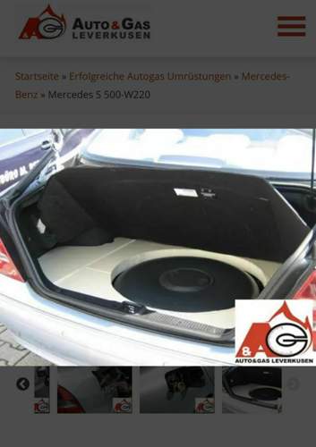

Meine zwei Tanks sind auch so verbaut. Die werden mit der Bodengruppe mit mindestens 8.8er Schrauben und mitgelieferten Elementen befestigt.
Die Kunststoff-Radmulde ist im Kofferraum eingelassen.
Da ist sonst nichts mehr drunter, siehe Bild von unten.
lg Rüdiger 🙂
Gut bei mir ist da Blech. Und beim Astra mit einer Extra Verstärkung.
Nur in Kunststoff den Tank gelegt?
@AstrasportstourerLPG schrieb am 8. November 2020 um 20:45:15 Uhr:
@RuedigerV8 schrieb am 8. November 2020 um 19:42:21 Uhr:
lg Rüdiger 🙂
Sieht so aus.
lg Rüdiger 🙂

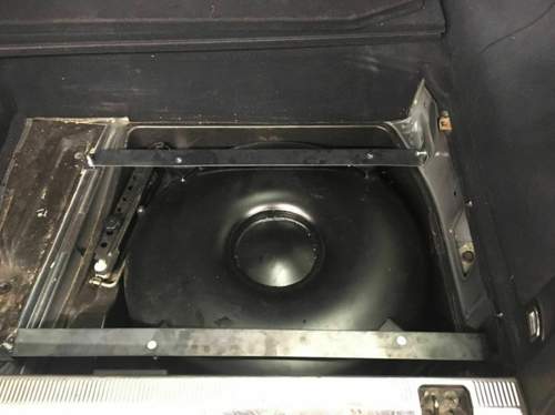

Mit der abgebildeten "Tankbefestigung" wäre ich mir auch nicht sicher, ob das so ok ist. Ein befüllter Tank ist halt bestimmten g-Kräften ausgesetzt.
Das gilt auch für die T-Stücke der Gasinjektoren, die keine offizielle Zulassung haben. Der Einbau ist mit ihnen sauberer und sinnvoller, aber ohne E-Nummer dürfen sie genau genommen nicht verwendet werden.

Es ist vorgeschrieben das die Befestigung eine Verzögerung von 20g in Fahrtrichtung abkönnen muss.

Also ich hab schon paar Umrüstungen im W220 mir vorher angeschaut und da waren so einige nicht mit streben verstärkt. Das soll jetzt hier keine Werbung sein, aber das ist ein Bild von einem W220 mit einem deutlich größeren Tank als meiner. Der auf dem Bild müsste +/- 92L sein.

Bei mir hat Armin den Tank auch nur mit einer Strebe ( ähnlich einer Domsrebe ) über den Tank gesichert.
Ein Umrüster aus meiner Gegend meinte das das nicht genug wäre und er hier kein TÜV bekommen hätte.
Wie findet man raus ob der Tank für 20 G genügend gesichert ist. Der Prüfer kann auch nur annehmen ob die Befestigungen ausreichen oder nicht aus reichen.
F=m*a hier kannst du für a 20*g(Erdbeschleunigung) nehmen.
Die Masse ergibt sich aus dem vollen LPG Tank(Gas+Tank). Das Gewicht muss die Verbindung aushalten.

Wie aber ein Tank in einer Plastikwanne halten soll bei einem Überschlag ist mir so nicht ganz klar. Aber evtl gilt bei Limo was anderes wie Kombi, weil du ja noch eine Blechwand hast zwischen Fahrgastraum. Aber Ladungssicherung sollte man schon tun, besonders bei Treibstofftanks.
Herrlich, wenn dein Tank so befestigt ist, dass er bei 20g noch hält, deine inneren Organe aber bereits bei 10-15g ihren Platz verlassen und dein Hirn Matsch ist.
Physikalisch nicht sauber, aber anschaulich. Ist dein Tank voll 40kg schwer, so muss die Befestigung 800kg halten können.

Gequatsche... der C4 reißt dir hinten einfach auseinander. Die Dimensionen der Bleche sind in der Norm nieder geschrieben.
Ich habe 2 Streben da ich einen Unterflurtank nutze.
