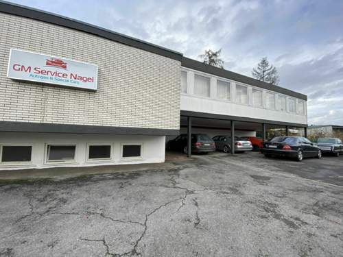

Habe darauf hin mein Mercedes GL500 den ich mir gebraucht gekauft habe, zur Umrüstung nach Bevern zu GM-Nagel gebracht.

Nun frage ich mich, bin ich zu sensibel oder wurde die Gasanlage lustlos in meinem Auto verbaut???
