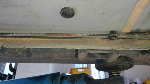

ich habe mir einen GL 500 Bj. 2008 gekauft.
Fahrzeug war jedes Jahr bei Mercedes zur Wartung.
Fahrzeug sieht oben rum auch Top aus, bis auf 2-3 Stellen, wie Dachreling, 3 kleine Beulen in der Motorhaube und leichter Rost am Giff der Heckklappe.
Dachte ich!!!!
Dann habe ich den Wagen zu GM-Nagel gebracht zum Umbau auf LPG.
Beim Abholen wurde mir gesagt, was ich mir da nur gekauft habe und man zeigt mir 3 Bilder.
Zu Hause angekommen, bin ich zu einem Freund gefahren, der eine Hebebühne hat, wo auch der GL drauf passt.
Und was wir nach abnehme der Unterbodenverkleidung gesehen haben, war nicht mehr so schön.
Auch frage ich mich, wie Mercedes sich den Wagen von Unten angesehen hat? Mit Sonnenbrille???
Hinten links, der Niveau Dämpfer total verölt, das Öl ist schon länger da und schon abgetrocknet.
Die Bremsleitungen im Bereich der Hinterachse angerostet.
Gut die Roststellen unter der Unterbodenverkleidung kann man nur sehen, wenn man diese abschraubt. Aber aller anders sollte eine Mercedes-Werkstatt schon vorher gesehen haben.
Jetzt mal eine Frage zu Rostgarantie, die im Serviceheft immer mit angekreuzt wurde.
Fällt darunter auch die Bremsleitungen, das abgeplatzte Chrom an der Dachreling so wie die Rostpickel an der Chromleiste des Heckklappengriffs?
Oder gilt die Rostgarantie nur für Blechteile?

Rostgarantie ist gegen Durchrostung. Bremsleitungen habe ich bei meinem S211 komplett erneuert, mit allem drum und dran 5-6 h Arbeit mit Versiegeln. Das die rosten ist bekannt und beim 2008 er Baujahr kann das vorkommen. Die Bilder von dir finde ich nicht schlimm , ein Tag Arbeit und der steht da wie neu. Guck dir das Bild an , S211 Bj 2003 , der rostet nicht mehr. Viel Glück und Spaß mit dem 500 er , bleib gesund

Dieser Oberflächenrost ist für die HU nicht relevant, daher interessiert das dort auch nicht weiter. Wenn sich das unter Verkleidungen abspielt schon gleich gar nicht.
@BMW-Biker007 , in welchem Bereich sind denn die 2 Rostlöcher... das sieht ja brutal aus? Meiner ist auch Bj. 08 (12J. alt), Flugrost hat er natürlich an diversen Stellen auch... aber die Bilder von dir sind echt übel!!! Hast du die Kiste denn von MB gekauft? Kilometerleistung? Deutsches Fahrzeug oder Import?
Also wir mussten jeden Kratzer und jeden Rostfleck egal wo am Auto im Arbeitsauftrag ankreuzen. Entweder musste die Reparatur der Kunde selbst bezahlen oder die Garantie. Sollte ein Kunde einen Kratzer nicht reparieren lassen so würde die Garantie wenn dieses Teil rosten würde nicht greifen.
Mein ML hat auch an den Wagenheberaufnahmepunkten angefangen zu rosten. Rostumwandler drauf, mit Drahtbürste gereinigt und Seilfett drüber und gut ist's.
@tigu
unterhalb der A-Seule rechts, wo auch die Hebebühnen aufnahme ist.
Danke... das hätten die Teiletauscher aber sehen müssen... unfassbar, und sowas ist eine MB Werkstatt :rolleyes:
