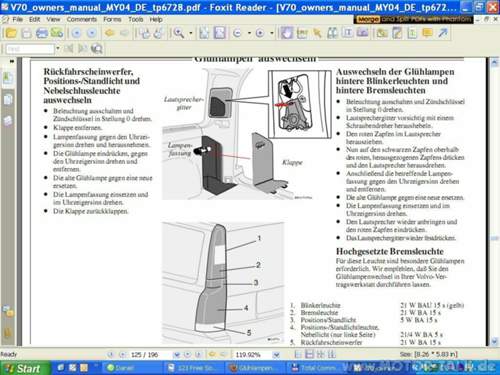

    Habe es zu spät entdeckt, aber für die nächsten Lampenwechsel habe ich mal ein Handbuch mit einer Beschreibung diverser Glühlampenwechsel angefügt, nehme an, das MY ist da nicht so wichtig.

    Mooooment!!
    die hochgesetze Bremsleuchte ist NICHT die normale Bremsleuchte, sondern die, welche am oberen Rand der Heckklappe quer rüber geht.
