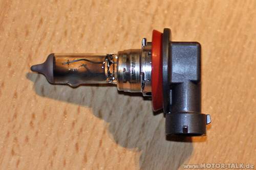

Gestern ist mein linkes Standlicht / Tagfahrlicht ausgefallen, kann ja mal vorkommen ...also hab ich mir gleich zwei neue H8 Birnen gekauft um gleich beide Seiten zu tauschen.
Beim Herausnehmen der kaputten Glühlampe ist mir aufgefallen daß am Glaskolben so ein "Tropfen" dran war, sprich das Glas geschmolzen ist. Die noch intakte Lampe auf der anderen Seite hat genauso ausgesehen 😰
Da ich vor ca. 2-3 Monaten beim Codierer war und dieser die Einstellung "helleres Tagfahrlicht" vorgenommen hat, was ja bedeutet daß eine Spannungsbegrenzung auf (ich glaube) 12,2 Volt entfernt wird, war mein erster Verdacht eben daß es damit zusammenhängt daß die Lampen schneller kaputt gehen.
Andererseits sind die Lampen ja für den Betrieben in einem KFZ ausgelegt und sollten auch mit der höheren Spannung bei laufendem Motor einwandfrei funktionieren und erst recht nicht schmelzen 😕 ...es waren übrigens Osram-Leuchtmittel, kein China-Schrott.
Hat jemand schon mal ähnliche Erfahrungen gemacht, oder eine der folgenden Varianten:
- TFL heller programmiert, Lampe aber nicht geschmolzen
- TFL nicht heller programmiert, Lampe trotzdem geschmolzen

@328Bayer: Die alten, wie auch die neuen Birnen sind ganz normale H8 mit 35 Watt
Im Anhang mal ein Foto von der Birne mit dem geschmolzenen Glaskolben.

Dieser "Tropfen" war vor dem Einbau ganz sicher noch nicht?

@Tacitus1968: Hab's nicht überprüft als ich das Auto gekauft habe, aber normalerweise ist so ein Tropfen da bei neuen Birnen nicht.

Also durch die erhöhung der Spannung darf eigentlich nichts passieren wenn du weiterhin die 35w birnen benutzt da würde ich mir keine sorgen machen das deine ringe was abbekommen mir ist jedenfalls nichts bekannt. 55W ist tödlich da schmelzen deine ringe in 1 woche weg. Denke das die birnen die ersten sind und Montags ware mal waren 😉
Hmm, ok ...so hab ich das eigentlich auch gesehen daß eine Birne für die für ein Auto gebaut wurde auch mit 14,4 Volt auskommen muss. Dann fahr ich wohl erst mal so weiter und schau in ein paar Wochen mal nach wie die neuen aussehen.
Mach dir keine Sorgen, ist bei den H8 von Osram auch so, ohne Spannungserhöhung. Ist total normal
