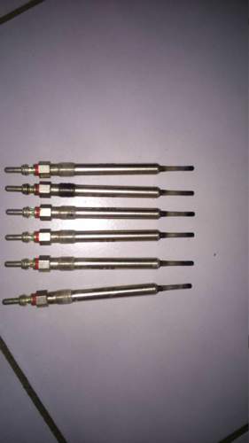

Steuergerät sagt mir, dass Kerze 2 und 3 fällig sind.
Welche sind das denn?
ich klau mir hier mal wieder die Skizze von Bigpumper:

Zylinderanordnung:
Motorspritzwand
[3] ----- [6]
[2] ----- [5]
[1] ----- [4]
Stoßstange

anhand vom dichtring sehe ich, was verbaut ist. wenn rot=bosch, dann muss auch wieder bosch rein?
ansonsten beru. richtig?
Alternativ einfach mal alle wechseln ansonsten kannst dann jeden Monat eine tauschen ;-)

steht als option an. muss ich mir mal überlegen ... wird aber wohl darauf hinauslaufen.
zur wechselfrage - wenn bosch verbaut dann bei bosch bleiben?
Schau bei Ebay rein da kriegt man vernünftige Preise.
Genau wenn Bosch drin ist muss auch wieder Bosch rein.
Wenn Beru drin ist dann auch wieder Beru einbauen.
Niemals tauschen, das Steuergerät muss bei Audi geflasht werden wenn vorher Bosch drin waren und du auf Beru umsteigen möchtest!!

Rot = Beru nicht Bosch.
Hab meine vor kurzem gewechselt und das waren zum Glück auch die roten von Beru.
Beru sind besser da diese aus Metall sind und so angeblich nicht mehr abtropfen können.

kann man machen, muss man aber nicht. bei mir sind vor 2 jahren 2 ausgefallen, einige monate später noch eine dritte, jetzt ist seit 2 jahren ruhe. tauschst du auch alle Glühbirnen zuhause vorsorglich aus, wenn eine kaputt geht? 😁 😁
Wohl nicht aber sicher alle Zündkerzen an einem Benziner und nicht nur eine defekte. Es wird schon einen Grund haben, warum Audi sagt alle wechseln. Sicher ist das Glühverhalten von alten und neuen Kerzen unterschiedlich und wer weiß, ob das evtl. dem Motor schaden kann? Schließlich sind die Kerzen nicht nur zum Starten da. Ich würde immer alle wechseln, da auch die Kosten sehr überschaubar sind.
