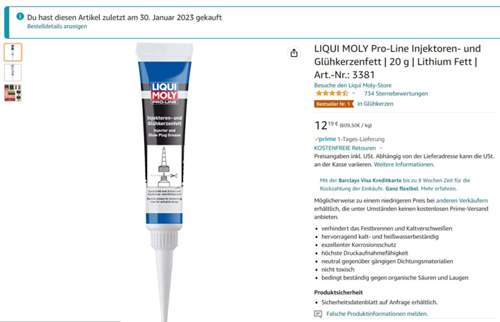

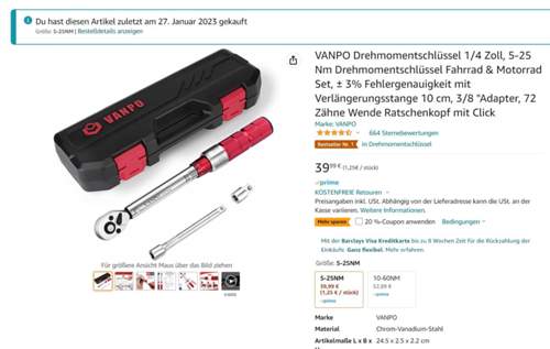

Austausch der Kerze 1 hat einwandfrei funktioniert! Mehrere Tage vorher mit WD40 "eingeweicht", vor dem Wechsel Motor warm gefahren.
Drehmomentschlüssel mit Lösemoment gekauft (siehe Anhang, für diese Zwecke absolut ausreichend und gut verarbeitet, mit Rabattcode für zarte 32€).
Beim Lösen der Kerze leichtes Knarzgeräusch (und leichter Schock, aber es war nur das Knarzen des Gewindes beim Lösen), neue Kerze mit etwas Fett (Anhang 2) eingerieben und das Ganze rückwärts.
Dann den Fehler mit VCDS gelöscht - alles chic!

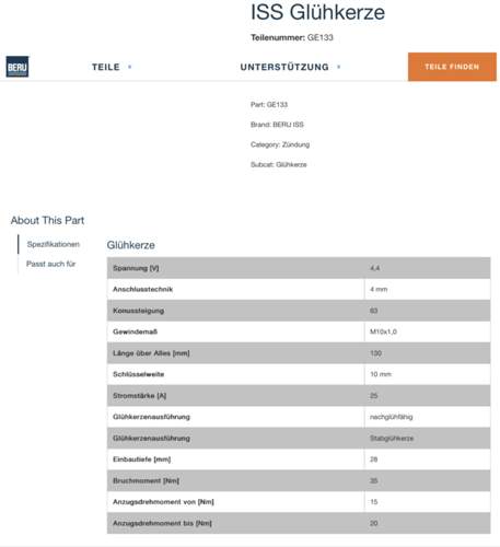

Bei mir sind auch zwei Kerzen dran. Bei der Recherche nach dem richtigen Drehmoment habe ich diese Daten hier beim Hersteller gefunden. Die BERU GE133 wird für die meisten hier die richtige Kerze sein:
https://www.beruparts.de/.../ge133.pd.html
Liste mit kompatiblen Fahrzeugen/ Motoren:
https://m.motointegrator.de/.../...-gluehkerze-borg-warner-beru-ge-133
BERU GE133, technische Daten
Wenn es um den 3.0 TDI (218 PS) aus dem Profil mit dem MKB CZVA oder CZVB geht, beträgt das Anzugsdrehmoment der Glühkerzen laut Reparaturleitfaden 12 Nm.

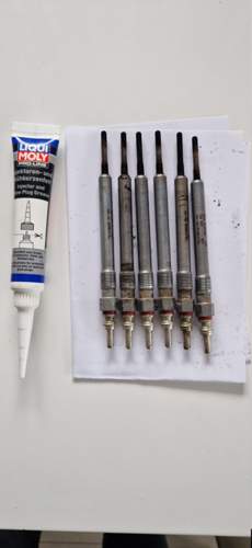

Habe mir heute endlich Zeit genommen und alle 6x Glühkerzen meines BiTDI ausgetauscht. Bei mir waren 2 defekt, habe aber beschlossen alle zu tauschen. Ging eigentlich ganz gut, ohne Zwischenfälle. Alle GKs ließen sich mehr oder minder gut rausdrehen. Alle bis auf eine gingen weit unter 24Nm raus, bei der einen habe ich mit 24Nm etwas hin und her gedreht, dann gings auch (Abreißmoment 35Nm). Habe vorhin nur den Motor warmgefahren, kein WD40 oder sonstiges benutzt.
Ganz wichtiges Werkzeug war diesmal Druckluft, da hat sich wirklich wahnsinnig viel Dreck rum um die Schachten gesammelt, bei allen 6 GKs. Auch Drehmomentschlüssel war sehr wichtig. Und der Tipp mit umgedrehtem Kabelbinder hilfreich. Aufgemacht mit 24Nm und zugemacht mit 12Nm. Ansonsten habe ich noch Gewinde von den neuen etwas eingefettet mit Glühkerzenfett von LIQUI MOLY. Zeitaufwand ca. 1 Stunde ohne große Eile.
Auto ist jetzt erstmal komplett fehlerfrei, hoffe es bleibt eine Weile so 🙂
