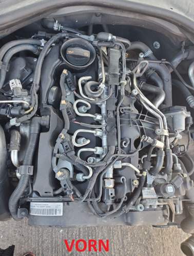

Die Frage war:
Wo ist Zylinder 1 bei einem 2015er (Facelift) A6 2.0TDI 4Zylinder 190PS? Am besten mal im Foto einzeichnen.
Danke!
Motor-von-oben
Vorn 1 oder sitzt das Getriebe vor Deinem Auto ? 😁
Weil es so schwer ist Zylinder 1 zu finden mit Bild!
Glühkerze Zylinder 1
