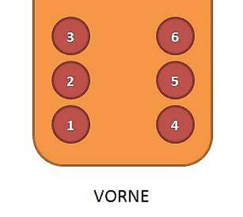

ich habe von meinem :) erfahren dass die Glühkerze von Zylinder Nummer 4 defekt sei.
Ich konnte ihn aber davon abhalten diese gleich zu wechseln.
Nun habe ich mir 6 Glühkerzen besorgt und dachte diese mal "schnell" selbst einbauen zu können.
Leider musste ich nach der Demontage der Motorabdeckung feststellen dass der Motor ziehmlich verbaut ist und nicht alle Kerzen schön zugänglich sind. Aus diesem Grund möchte ich nun nur die Kerze des defekten Zylinders Nr.4 tauschen.
Kann mir jemand sagen wie die Zylinder nummeriert sind?
Dann hab ich noch eine zweite Frage, können die Verstelleinheiten über der hinteren linken und rechten Glühkerze ohne etwas spezielles zu beachten demontiert werden um an die Kerzen zu kommen?

Themenstarteram 12. April 2012 um 6:43
Danke schon mal für die Tips. Ich glaub jetzt kann nicht mehr viel schiefgehen.
Ich fass nochmal zusammen.
1.) Zylindernummerierung beim 3.0TDI (siehe Bild)
2.) Glühkerzen sind erst seid 2007 aus Metall von BERU (roter Kunststoffring). Davor aus zerbrechlichem Keramik mit weissem Ring von BOSCH mit Gefahr für Motorschaden. Finger weg!
3.) Einige Tage vor Reparatur Rostlöser an Kerzen sprühen
4.) Kerzen bei warmen Motor ausbauen und bei kaltem wieder einbauen.
5.) Stecker entweder mit Spezial Glühkerzenstecker Zange aus der Bucht (13€) oder von Hazet (35€) abziehen. Alternativ kann ein Kabel binder um den Stecker gebunden werden und damit vorsichtig herausgezogen werden.
6.) Verschmutzung wegsaugen, wegblasen und Schacht reinigen bevor Kerzen entnommen werden
7.) Kerzen mit langer 10er Nuss mit Kardangelenk lösen, anschliessend passenden Schlauch drüberstülpen und rausziehen.
8.) Eine spezielle Gewindepaste auf Glühkerzen streichen, dass diese beim nächsten mal wieder besser entfernt werden können.
9.) GK mit Schlauch wieder vorsichtig einsetzen und anschrauben.
10.) Kerzen mit 17Nm anziehen
11.) Stecker wieder auftsecken.
FERTIG
Zylindernummerierung-3-0tdi-a6
