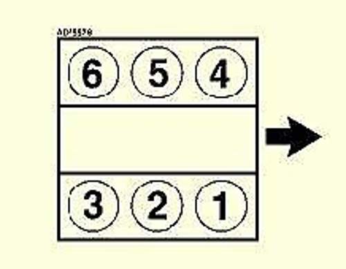

Kann mir jemand sagen wie die Zylinder nummeriert sind?

Zylinderanordnung siehe Bild, Pfeil zeigt Fahrtrichtung
Zylinderanordnung-v6
