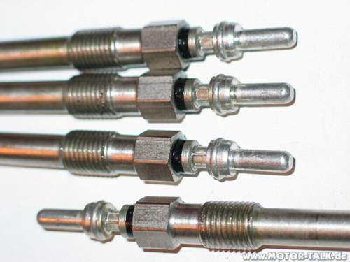

So die neuen Kerzen sind drin. War echt nen Kindergeburtstag. Das war einfacher als Ne Zundkerze wechseln.

Man sollte beim Ausdrehen der Glühkerzen keinesfalls das Bruchmoment von 22 Nm überschreiten, damit diese nicht abreißen (siehe hier).

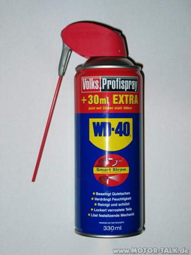

Original geschrieben von xx771
Am besten eine Woche lang in Rostlöser baden ...
Das Bad WD-40 wurde gestern bereits eingelassen. Der Schnorchel ist da ganz praktisch gewesen. 😉
2012-12-23-11-07-img-8650
Sehr gut, genau so hab ich´s auch gemacht...... Du wirst sehen das "flutscht".
