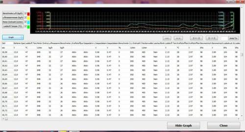

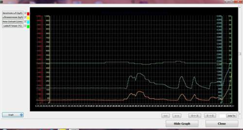

Was mir aufgefallen ist, die berechnete und die gemessene Luftmasse weicht doch etwas voneinander ab. besonders im Leerlauf:
Berechnet z.b 18kg/h, Gemessen 25kg/h. Siehe angehängte Grafiken.
Das sind immrhin rund 30% Differenz bei Leerlaufdrehzahl.
Je mehr Luftmasse gefordert wird, umso mehr gleichen sich die Werte an. da sinds dann nur noch 2kg/h Differenz und bei gemessenen 100kg/h auch nur 2% Unterschied.
Kann man durch die Differenz bei Leerlaufdrehzahl davon ausgehen, dass mein LMM Schrott ist? Oder ist das als normal zu betrachen?
Lmm-signum
Lmm-signum2

Ne Idee wegen dr erhöhen Luftmasse im Leerlauf? Leckage?
ich tippe auf das LMM. Angeforderte Menge ist ja die vom STG berechnete, die gemessene, die vom LMM ermittelte, also die Menge, die "tatsächlich" dem Motor zugeführt wird. Das STG glaubt viel Sauerstoff zu bekommen und muss gegensteuern, in dem es auch zusätzlich Sprit einspritzt.
Wenn du jemanden kennst, der einen 1,9DTH, oder passen die von den DT auch, hat, kannst ja zum Vergleich das LMM tauschen (natürlich mit entsprechendem "Tauscheintrag" im STG)
