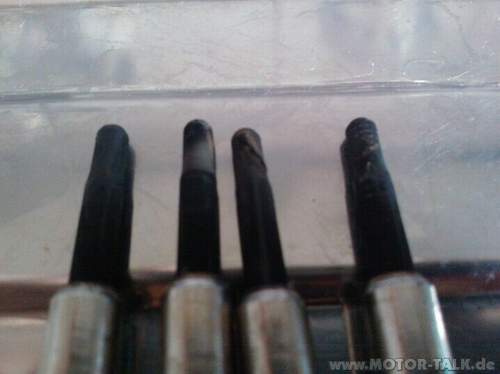

So, habe eben meine Glühkerzen gewechselt.
Man, das war ein Akt die Kerzen aus Zylinder 3 und 4 herauszukriegen...
Oder sollte ich sagen, dranzukommen? den Benzinfiler rausnehmen... ohje ohje.
Aber es geht, ohne dass man die Schläuche abnehmen muss! Einfach lösen (Ist Kreuzschlitz) und die ganzen Schläuche rundherum aus ihren Halterungen lösen und dann kann man ihn nach oben herausnehmen.
Es ist etwas eng dann trotzdem, aber es geht! :)
Nun habe ich die Kerzen also raus, gingen auch recht leicht, hatten aber etwas mehr als das zulässige Drehmoment von 15Nm...
Waren auch nicht mit Kupferpaste eingeschmiert.
Habe ein paar Bilder angehängt, ich denke die waren wirklich kaput.
Habe leider kein Messgerät jetzt zur Hand um sie durchzuohmen, das mache ich aber noch die Tage mal!
Besonders die zweite von Links sieht übel aus!
Wp-000013-1
Wp-000014
Ich hatte mir beim Tausch nen 2.5er Boxenkabel mitgenommen und die neuen vor dem Einbau auf Funktion gepüft.
Mit dem Kabel halt Strom von der Batterie genommen und an die GK gehalten, nach einer sekunde hatte es schon gedampft und war sehr warm. Weil auch neue können Defekt sein.
