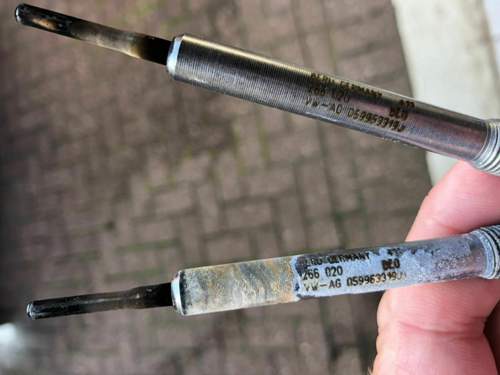

Moin.
So, mich hat es jetzt auch erwischt, bei KM 100000 begrüßte mich am Morgen die MKL, auslesen ergab Glühkerze Zyl. 2. Beim ersten mal habe ich nur gelöscht, aber nach zwei Tagen war der Fehler wieder da, also habe ich heute 1, 2, und 4 getauscht, 3 mit dem Drucksensor habe ich mir (erstmal) gespart. Man sieht es der defekten Kerze auch an, ich habe mal ein Bild angehängt, sieht komisch aus. Weiß einer, was das für ein "Schmaddel" ist, bzw. wo diese vermutliche Korrosion herkommen kann?
Eventuell Kühlwasser, müsste dann etwas rötlich sein.
