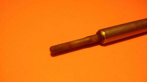

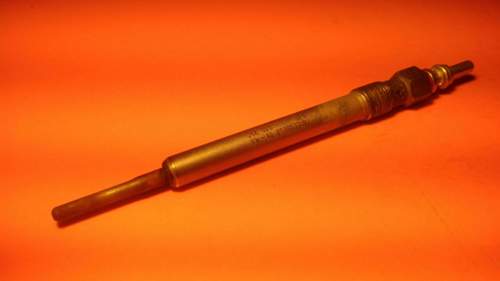

Zur Info
Habe gestern die defekte Glühkerze erneuert, Wechsel war Problemlos und man kommt mit dem richtigen Werkzeug ohne Abbau von irgendwelchen Gedöns dazu (Motorabdeckung ab ist klar)
Hier noch ein Bild der defekten Glühkerze
Man kann äußerlich nichts erkennen
