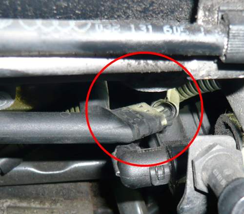

in Vorbereitung eines Glühkerzenwechsels (Motor ASZ), den ich machen möchte, wollte ich meine Glühkerzen ein paar Tage vorher mit passendem Kriechspray vorbehandeln, damit ich sie nachher rausbekomme. Dazu wollte ich die Kontaktbrücke von den Kerzen abziehen, doch die hat sich selbst als festgegammelt herausgestellt. Mit genug Kraft habe ich sie abbekommen, aber ihr 20 Jahre alter, spröder Kunststoff weist dadurch an mehreren Stellen Brüche auf. Sie lässt sich zwar vorläufig wieder aufstecken, aber für mich steht fest, dass sie neu muss.
1. Frage: Welches Ersatzteil sollte ich nehmen? Die Palette ist mannigfaltig, vom 20 €-Billig-Ebay-Teil direkt aus China bis hin zum Original-VW-Teil für 65 €. Nach allem, was ich recherchiert habe, wäre die VW-Original-Teilenummer wohl 028971766. Wäre das hier ein Kompromiss, dem ihr ausreichend Vertrauen entgegenbringen würdet? Hier sind eine Reihe weiterer Optionen (einige davon freilich nicht lieferbar). Für welchen Hersteller sollte ich mich entscheiden? Welcher ist eurer Meinung nach ausreichend namhaft (und lieferbar), ohne überteuert zu sein?
2. Frage: Wie bekomme ich das Teil ausgetauscht? Ich habe selbst schon ein bisschen recherchiert, und anscheinend soll man die beiden Kabel kappen und löten (anschließend Schrumpfschlauch, nehme ich mal an). Allerdings sehe ich da kaum freies Kabel, wo ich das neue Teil ranlöten kann, da das Kabel von der alten Kontaktbrücke schon nach wenigen Millimetern in einem Kabelrohr verschwindet (siehe Bild). Wie gehe ich da am besten ran?

Ist wohl tatsächlich die VW-Artikelnummer 038971782B. Habe mich jetzt für das Ersatzteil VEMO V10-83-0115 entschieden. Bleibt die Frage, wie ich das am besten anlöte mit Blick auf den kurzen Drahtbereich, der frei zugänglich ist. Das Kabel am Ersatzteil ist ja recht lang. Vielleicht kann ich das weiter unten besser anlöten? Ich weiß aber nicht, wo dieses Kabelrohr hinführt. Im Etzold steht auch nichts dazu. Hat jemand Tipps?
Schneide mal etwas die Brücke auf. Da liegt bestimmt noch etwas mehr Kabel zum Verbinden. Man muss es ja nicht verlöten, eine gute Crimpverbindung hält auch.

Vielen Dank für die guten Worte. Das mit dem Aufschneiden kann ich sicher versuchen, auch wenn sich mir die Frage stellt, weshalb die neue Brücke mit ohne Ende Kabel geliefert wird, wenn man davon sowieso keinen sinnvollen Gebrauch machen kann. Vor dem Löten habe ich keine Angst; das müsste ich eigentlich hinbekommen, wenn ich genug vom Kabel sehe, und zum Löten und Schrumpfschlauchen habe ich auch alles da.

Ich würde da auch nicht im Schacht herum bürsten sondern wenn die alten Glühkerzen noch drin sind oberflächlich aussaugen oder mit Druckluft reinigen. Die Rep. Sätze haben "ohne Ende Kabel" weil sie in der Regel hinter dem Luftfilterkasten im Kabelschacht vercrimpt werden.
https://www.youtube.com/watch?v=NRLgcz0r2ec
Vielen, vielen Dank für diesen Videolink! Das war genau das, was ich wissen wollte, wo dieses Kabel ankommt. Jetzt werde ich mein Glück versuchen und direkt an der Kontaktbrücke abkneifen, um dort die neue Brücke anzulöten. Wenn das gut aussieht und ich genug Draht sehe, ist das die einfachste Lösung. Dank Deines Videos habe ich jetzt aber einen Plan B. Wenn ich am Kabelrohr direkt an der Brücke doch nicht genug Draht zum Löten bekomme, dann mache ich diesen komischen Kabelkanal am Wasserkasten auf und gehe mit dem Kabel dort ran.
