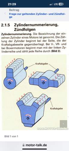

Gestern brachte mein Student die Autodiagnose und es zeigte sich, dass alles in Ordnung ist, außer dass die Glühkerze am zweiten Zylinder komplett tot ist.
Ich kann mich nicht erinnern, welche Glühkerze wir letztes Jahr nicht ausbauen konnten, aber die waren alle in Ordnung, und jetzt würde ich alles wechseln und ein paar Tage lang alles mit WD40 besprühen, oder noch besser, ein Spray kaufen, um festsitzende Glühkerzen herauszuschrauben.
Und woher soll ich das wissen, weil ich ein Musiker bin, nicht Mechaniker, welche der Zylinder 2 ist?
Gibt es eine Anleitung wie man das macht?
Ein großes Dankeschön an das Motor Talk-Team.
Themenstarteram 26. März 2023 um 15:25
Es geht um Audi a6 2.7 tdi bj. 2009
Schau dir mal das Bild an: Da ist die Anordnung der Zylinder aufgezählt.
Kraftabgabe bedeutet, wo das Getriebe sitzt(Fahrgastraumseitig)
Sprich wenn Du direkt vor der Stoßstange stehst, ist links von dir auf Bank1 der Zylinder1 gefolgt von Zylinder2 in der Mitte und Zylinder3 am Ende vor dem Beifahrer.
Rechts die Bank2 fängt mit Zylinder4 an gefolgt von Zylinder5 in der Mitte und Zylinder6 am Ende vor dem Fahrer.
