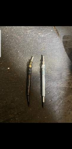

gestern abend um 22 Uhr auf der Autobahn ist mir die Glühkerze rausgeflogen unter Vollast. Fahre einen 3.0 Diesel 525d F10 zum Glück kam recht schnell eine Ausfahrt bin dann direkt in eine Parkbucht und habe den gelben Engel gerufen.
War in dem Moment laut Tacho über 250 Kmh,
es hat erstmal einen dumpfen Knall gegeben und dann war es laut und und hat extrem geraucht.
Wie kann sowas passieren und was denkt ihr was auf mich zu kommt?
Danke im Voraus und gute Fahrt euch.
Im Anhang hab ich nochmal ein Bild hinzugefügt.

Ist die GK noch da? Ist das Gewinde noch vorhanden?
Doofe frage. Ist dein Wagen getunt?
Weil ein 525d der über 250 rennen soll, ist mehr als der 530d (max 247Km/h) Serie macht.

Hey ja da hast du einen guten Riecher, der Wagen hat ne Leistungssteigerung.
Ok, entweder hat jemand mal versucht die GK zu wechseln und sie abgerissen und da ist jetzt der Rest raus geflogen oder sie wurde nach Wechsel nicht ordnungsgemäß angezogen und hat sich über die Zeit rausgedreht.
Oder einer hat mal das Gewinde zerstört.
Sonst kann das nicht sein, die fliegt nicht einfach so, auch mit Hypertuning nicht.

Danke für diese Einschätzung denke das könnte es sein, da ich die GK vor kapp über nem halben Jahr wechseln lassen habe.
Dann hast du ja zum Glück (oder hoffentlich) Garantie auf die Arbeit. Ohne Schaden am Gewinde geht sowas selten aus.
So Update, laut Mechaniker brauch ich einen neuen Zylinkderkopf hällt ihr das für glaubhaft?

Das war meine erste Vermutung, als ich das gelesen habe. Die fliegt doch nicht weg, ohne daß die das Gewinde mit nimmt. Abgesehen davon hab ich sowas noch nie gehört.
Ess gibt eigentlich Gewinde Reparatursätze . Außer es ist viel
Mehr defekt
Helicoils
Hellicoils für den ZK im Druckbereich?
Ok, wusste nicht das das geht. Aber musste ich auch nie machen.
TE. Wenn das Gewinde weg ist und Heli und ähnliches doch nicht so einfach gehen sollte, dann ja, dann brauchst du leider einen anderen ZK.
Ob das hält entzieht sich meiner Kentniss.
Natürlich hält Helicoil - einkleben und gut ist.
