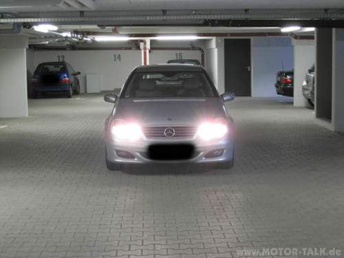

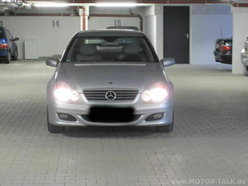

Also dank der Ermunterung der Kollegen im Forum habe ich den Wechsel jetzt selbst vorgenommen. Ist zwar etwas verwinkelt, geht aber zumindest viel besser als bei der A-Klasse.
Nun zum Ergebnis: bei Tageslicht besehen habe ich erst gar keinen Unterschied bemerkt, weder von der Lichtfarbe, noch von der Helligkeit her. In der halbdunklen Garage dann fiel doch ein etwas "weisseres" Licht auf, aber KEIN Blauton (Gott sei Dank!). Im Vergleich zum Fernlicht (sind ja auch H7, 12V, 55W) fällt kein farblicher Unterschied auf, liegt aber auch daran, dass das Fernlicht eh alles massiv überstrahlt. Zum Hersteller: es handelt sich bei den neuen um Philips-Lampen, bei den Standard-Lampen war kein Hersteller aufgedruckt.
Fazit: es handelt sich um sicherlich sehr gute H7-Lampen, die gegenüber dem Standard eine gewisse Verbesserung bieten, jedoch ohne aufzufallen. Für mich war es genau das richtige, denn meine größte Sorge war der "da will wohl einer Xenon und kann es sich nicht leisten"-Effekt. Dieser tritt definitiv nicht auf, ich bezweifle, dass jemand im Dunkeln den Unterschied merkt, wenn er einem entgegenkommt. Ich reiche noch eine abschließende Beurteilung nach, wenn ich dann bei Nacht unterwegs war. Anbei 2 Bilder (Abblend- und Fernlicht).
Wenn das Fernlicht ausfallen sollte, werde ich auch dieses durch die neue Lampen einsetzen. Extra deswegen einen Wechsel vornehmen werde ich aber nicht.
Abblendlicht
Fernlicht
