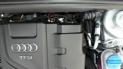

es gibt Neuigkeiten zum Gluckern der Heizung.
Audi hat endlich reagiert und ein 2-teiliges Schlauchset entwickelt. Dieses ersetzt die bisher eingebauten Anschlussschläuche am Ausgleichsbehälter. Angeblich sei auch ein Rückschlagventil integriert. Mein Freundlicher hat das Zeug bestellt. Die Einbauzeit wird mit ca. 1 1/2 h veranschlagt.

das Rückschlagventil zum Verhindern des Heizungs-Gluckerns ist eingebaut. Schläuche wurden nicht gewechselt. Im Bild ist die Lage des Ventils gekennzeichnet.
Grunzbass

nach ausgiebiger Testzeit kann ich bestätigen, dass dieses Rückschlagventil nicht umsonst eingebaut wurde.

Hat nichts gekostet. Habe noch Werksgarantie.

das ist lange her. Ich muss mal die Akten wälzen.
Auf jeden Fall hat dieses Rückschlagventil dem Gluckern den Garaus gemacht.
