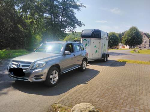

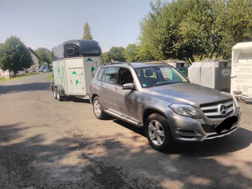

Wir haben beide Fahrzeuge, einen S212 und einen GLK mit Offroad Technik Paket.
Ich habe mir gerade einmal Bilder angesehen, wo der selbe Anhänger jeweils hinter einem dieser Zugfahrzeuge hängt.
Ich würde behaupten, das da niemals 10cm Unterschied in der höhe sind. Ich werde das einmal nachmessen.
Beides Original MB Kupplungen?
Beide Fahrzeuge haben 4matic und der S212 das AMG Sportpaket.
Der GLK ist ein 220CDI Bj. 2013, der ist als Zugfahrzeug schon sehr gut geeignet. Die 170PS reichen für die Zulässige AHL (2,4t) völlig aus und vor allem dabei immer noch recht sparsam.
MfG Günter
Moin Günter,
vielen Dank für die Antwort! Du scheinst ja der perfekte Ansprechpartner zu sein!
Ich stand bei dem Händler auf dem Hof, beide Fahrzeuge nebeneinander. Zwar nicht an ebener Stelle, das sollte aber nicht ins Gewicht fallen.
Der GLK hat logischerweise die Steckkupplung und die E Klasse den Schwenkhaken. Beide ab Werk.
Mit Zollstock vor Ort gemessen und auf folgende Werte gekommen:
E Klasse 39 cm
GLK 49 cm
Die E Klasse in der Avantgarde Ausstattung und damit auch einen Tuck tiefer als normal, allerdings ohne 4matic
Versuche mal ein Bild anzuhängen.
Moin,
die E-Klasse hat ja hinten serienmäßig eine Luftfederung. Bei längeren Standzeiten und, na ja, nicht mehr ganz frischen Modellen kann der hinten schon mal ein wenig absacken.
Vielleicht sieht das Ganze anders aus wenn der Motor der E-Klasse gestartet wird.
