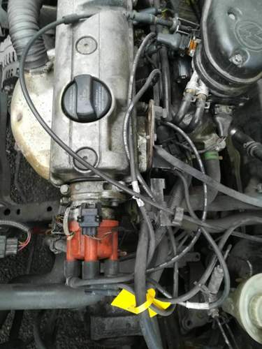

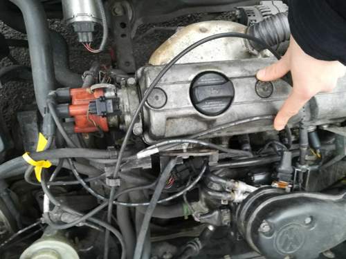

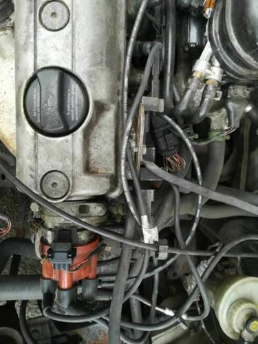

Der 3er meines Schwagers (mein eeeeehemaliger Wintergolf mit 60PS ABD) steht seit Monaten nur bei ihm rum, weil er sich kaum traut, damit zu fahren. Der Motor scheint nur auf 3 (oder evtl gar nur 2) Zylindern zu laufen. Ich hatte mir das letzten Herbst mit ihm schon mal kurz angeschaut und gesehen, dass bei mindestens einem Zündkabel der Funke mitendrin überschlägt (gegen die Einspritzanlage oben). Er hatte dieses Kabel dann wohl ersetzt, aber der Motor läuft weiterhin wie ein Sack Schrauben.

An einer falschen Zündreihenfolge liegt es scheinbar schon mal nicht - da hatte mir mein Schwager neulich Fotos geschickt. Sieht leider richtig aus.
Hat er den Verteiler mal ausgebaut/ ausgetauscht?
Bei den Poloverteilern besteht die Gefahr dass man ihn falsch herum einsetzen kann oder auch einen falschen verteiler verwischt wenn man gebrauchtteile kauft.
Richtig herum zeigt beim ABD der Stecker vom Hallgeber nach oben Richtung Motorhaube. Dreht man ihn um 180° sitzt der Hallgeberstecker unten und er springt zwar an aber läuft nicht richtig.
Eine böse falle der Verteiler vom AEE motor, der passt zwar an den abd Motor, hat aber den Hallgeber stecker richtung spritzwand zeigend. Auch damit läuft er nicht richtig.

Moin!
Danke für den Hinweis!
Leider ist es auf den Fotos, die er mir neulich geschickt hat, demnach korrekt verbaut.

den Flansch unter der Einspritzung hast dir angeschaut?
Hallo!
Ja, der Flansch ist heftig gerissen. Hab ihn neu bestellt, kommt aber leider erst Mittwoch oder Donnerstag hier an.
Hatte vorhin bei laufendem Motor mal einen Kerzenstecker nach dem anderen gezogen und bei Zylinder 2 absolut keine Veränderung, obwohl der Funke da ist. Kerze raus geschraubt und festgestellt, dass kein Dichtring drauf ist. Dazu Kerze schwarz wie die Nacht. Gesäubert, Ring von einer Moped-Zündkerze drauf, eingebaut und der Leerlauf ist deutlich besser. Sobald ich Gas gebe, fängt er an, zu stottern. Entweder das liegt jetzt nur am einseitig gerissenen Zwischenflansch oder es gibt noch weitere Probleme.
Den Flansch hatte ich bei kaltem Motor im. Leerlauf mal mit Bremsenreiniger abgesprüht und es hat sich nix getan. Neu muss er auf jeden Fall. Aber ob er jetzt dafür verantwortlich ist, dass der Motor beim Gasgeben mies läuft, wird sich zeigen. Evtl. ja doch auch das Zündmodul hinüber.
