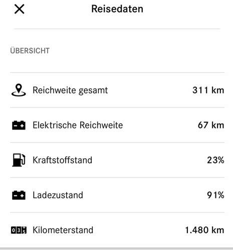

350de: 1500km gefahren, 60% elektrisch. fahr aber nur auf der autobahn mit diesel. reichweite elektrisch: 77km im schnitt. vorheizen am kabel. bei uns isses aber kalt. immer so im den nullpunkt. und ich habs gern warm im auto. im tank hab ich immer noch die erste volltankung und noch 250km diesel reichweite. in zukunft hab ich noch 2.lademöglichkeit am zielort meiner wöchentlichen fahrten. dann komm ich auf 80%. ist wirklich ein gelungenes konzept. bissel grössere batterie ginge noch.
