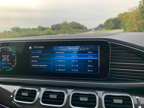

Erstes Mal Track Pace genutzt :-D
76988514-daf7-4a1d-b80c-dc2fbd5c0108
@MH_42 schrieb am 17. Oktober 2020 um 15:50:47 Uhr:
Ich auch 😁😁😁
