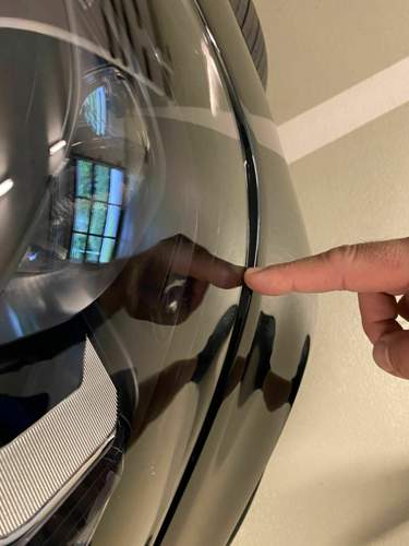

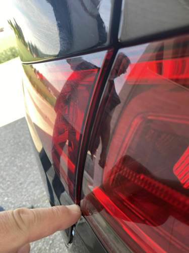

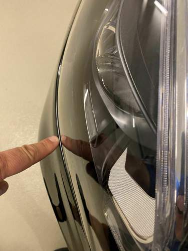

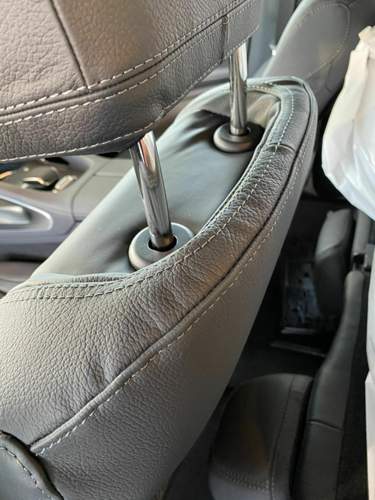

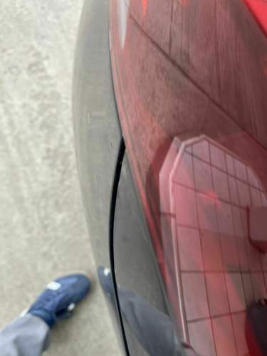

Liebe Kollegen,
Habe nun 3 Wochen mein GLE 400d Coupe:
1.) Ledersitze inakzeptabel: wurden jetzt auf Anweisung von Mercedes geföhnt. Mein Serviceleiter meinte neue wären nicht besser, da vom Transport Knickfalten zusätzlich drinnen wären
2.) Lenkrad wg Falte getauscht
3.) Sprachsteuerung funktioniert kaum. Update ohne Verbesserung
4.) Pfeiffen ab 130km/h bei A Säule: Folie frühestens Mitte Juni lieferbar
5.) Spaltmasse Frontstange bei Scheinwerfer 3-4 mm verzogen
Ich habe MB Österreich bereits vor dem ersten Werkstatttermin kontaktiert. Man hat sich am Verkäufer und der Werkstatt abgeputzt.
Heute aufgrund der erfolglosen Versuche habe ich MB Österreich aufgedordert, eine Lösung mir zu präsentieren, da ich künftig sicher mit keiner C Klasse mehr fahre als Leihwagen und bei diesen offensichtlichen Mängeln nicht lange zuschauen werde und meinen Anwalt einschalte.
Meine Zeit ist mir zu schade und daher werde ich sehr schnell den Weg zu Gericht suchen.
Habt ihr mit der Sprachsteuerung ähnliche Probleme?
LG Martin

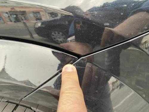

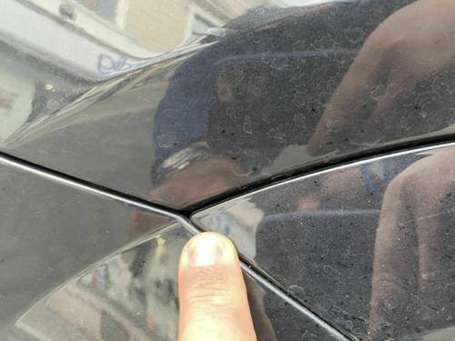

Putzt du mit Schleifpapier?
@DC-N1 schrieb am 4. Juni 2021 um 18:05:38 Uhr:
An das selbe hab ich auch gedacht. 😮
Putzt du mit Schleifpapier?An das selbe hab ich auch gedacht. 😮
Ist Reload Sprühversiegelung, die ich nicht wegpoliert habe weil ich zuerst geschockt ein Foto gemacht habe.

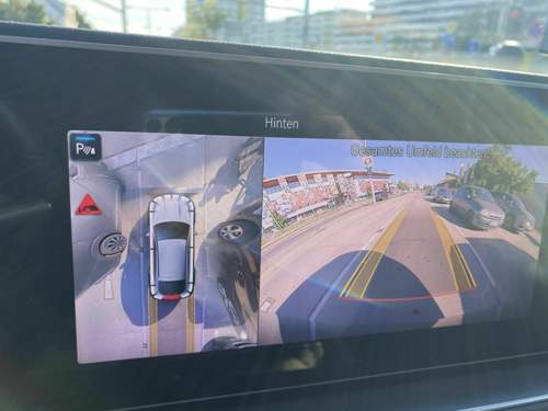

Weiter Möngel:
-) Hinten ist nichts er piepst wie irre...

Zu: -) Hinten ist nichts er piepst wie irre...
... m.E. hast du den Parkassistenten aktiv (siehe Symbol links oben: blaues Schallsymbol)
Bei dem Foto ist zu erkennen, daß du langsam fährst und der Assi sucht und bisher ‚vor und hinter deinem Auto‘ auf der rechten Straßenseite KEINE passende Parkfläche zum automatisierten Längs-Einparken frei ist. Darum piept er.
Du kannst die Sensitivität und Lautstärke auch fein einstellen.
@hochski schrieb am 4. Juni 2021 um 19:24:06 Uhr:
Hast Du denn neben Dir überall Autos stehen? Wie bei Deiner Vogelperspektive?
Yep .. der Gegenverkehr ist gerade vorbei gefahren - und rechts wird an der Straße geparkt.
