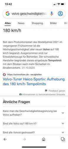

Ich habe irgendwo gelesen, dass Volvo einige Fahrzeuge (für den schwedischen Markt) vielleicht sogar die ganze Flotte, auf Maximalgeschwindikeit 180 abriegeln wollte/noch will. Somit könnte man denken, dass diese Fahrzeuge vielleicht ursprünglich für Schweden gebaut worden sind. Anders sind doch diese 183 km/h nicht zu erklären. Ich versuche diesen Artikel nochmal zu finden.

Habe mal einen Screenshot aus der Google-Suche eingefügt. Es gibt sogar Tuner, die das wieder deaktivieren können. Wie gesagt: vielleicht ursprünglich für den schwedischen Markt gebaut???? Zumindest wäre das mal einen Hinweis an den Freundlichen wert! Oder direkt an Mercedes.
Ich denke alle Fälle laufen mittlerweile über Mercedes direkt und die Problematik ist bekannt. Jetzt heißt es
eher Software tauschen oder ganze Steuergeräte. Es betrifft anscheined nur die neueren Auslieferungen…

Habe gerade einen Bekannten (TÜV-Prüfer) getroffen und diesen direkt darauf angesprochen. Das ist nicht nur in Schweden so. Alle amerikanischen Fahrzeuge werden abgeriegelt, da man dort einfach nicht schneller fahren darf. Das sei Standard in den USA. Und bekanntlich wird der GLE ja dort gebaut. Soll nach seiner Auskunft leicht zu korrigieren sein. Hat man dann wohl hier nach dem Eintreffen in Deutschland seit Anfang Januar vergessen, so wie es aussieht
